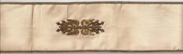

Si on vous a proposé un officier de l'état-major particulier du ministre de la Guerre, c'est que celui-ci porte un brassard blanc (orné en son milieu de deux foudres réunis horizontalement) et un plumet blanc.
Brassard EM particulier du Ministre de la guerre.jpg (11.48 Kio) Consulté 3633 fois
