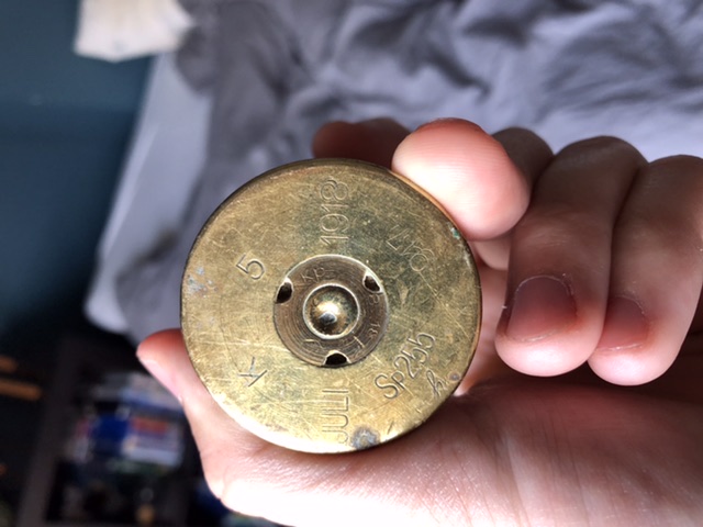

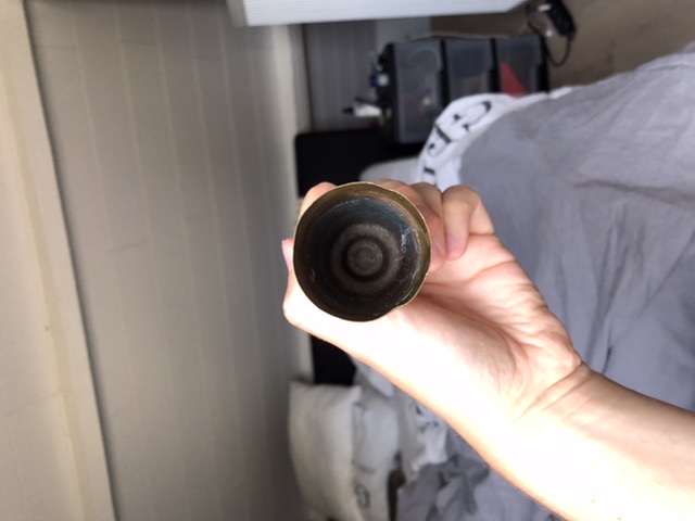

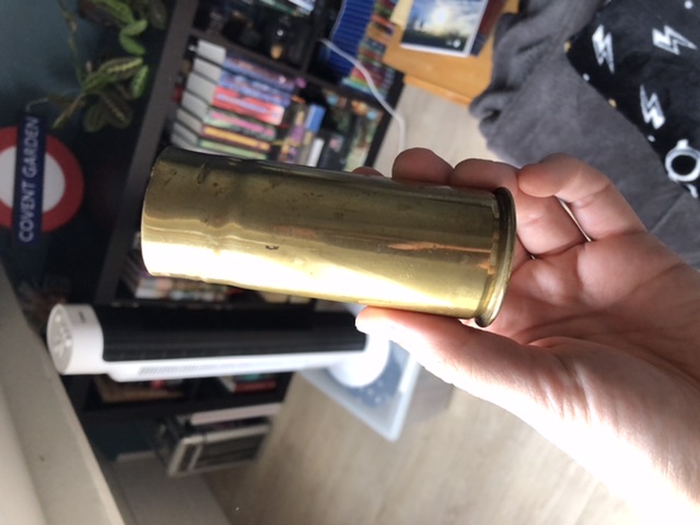

Je commence de dire que mon Français n’est pas parfait ou complètement sans fautes.
J’ai reçu un obus / douille de balle de mon grand-mère qui a 95 ans.
Elle sait que l’obus était de mon grand-grand-père. Elle ne sait plus l’histoire de l’obus.
J’espère qu’il y a quelqu’un qui me peut dire quelque chose de cet obus.
J’ai déja chercher sur Internet et je trouve que c’est un obus des Allemands. Je ne sais pas si ça est vrai ou non.
Merci Au personnes qui me peut aider.

Bonjour Giel1994
A priori, il s’agit d’une douille (shell case, pas obus) de 37mm (environ 1.45 in) allemande de juillet 1918.
La douille doit mesurer près de 93 mm de haut (environ 3.66 in).
Le poinçon de contrôle Sp255 est celui utilisé par la firme Patronenfabrik de Karlsruhe.
K 5 code probablement cette firme à cette époque, 917 est le numéro du lot de fabrication.
Les cartouches tirées étaient rechargées, l’amorce vissée était remplacée. Celle-ci est fabriquée par Krupp (Kp). L’obus était resserti (creeping)
