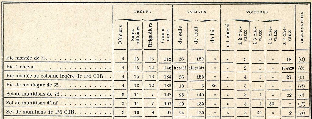

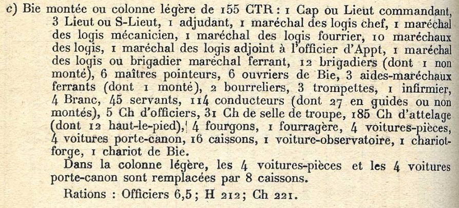

Voici, d'abord les effectifs de ces trois composantes, tirées de l'Aide-Mémoire de l'Officier d’État-major en campagne (édition de 1913):
-les effectifs de la Batterie (identiques pour la Colonne légère) et de la SMA:
155 CTR Bie ou colonne légère.jpg (239.85 Kio) Consulté 3706 fois
-le détail des effectifs et des principaux matériels de la Batterie et de la Colonne Légère:
155 CTR ou conne légère.jpg (239.85 Kio) Consulté 3706 fois

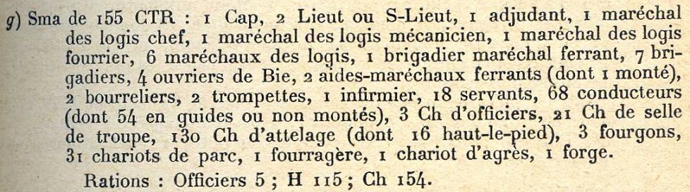

-le détail concernant la SMA:
155 CTR SMA.jpg (174.33 Kio) Consulté 3706 fois

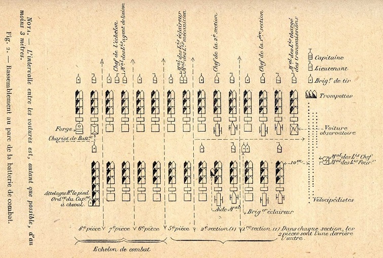

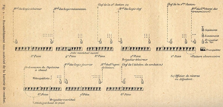

Des schémas valant mieux que de longs discours, j'en joins deux, tirés du Règlement provisoire de manoeuvre de l'Artillerie de campagne-Dispositions spéciales aux batteries armées du matériel de 155 C modèle 1904 TR-Titres IV bis et VI bis du 4 août 1913:
-Rassemblement de la batterie de combat sans son matériel:
155 CTR sans matériel.jpg (221.19 Kio) Consulté 3697 fois
-Rassemblement de la batterie de combat:
155 CTR Pièces.jpg (223.87 Kio) Consulté 3697 fois
A noter le nombre important de caissons, 16 à la batterie:
-1 caisson à chacune des 4 premières pièces (armées du matériel canon).
-4 caissons à chacune des 5e, 6e et 7e pièces (échelon de combat).
-la 8e pièce forme l'échelon avec la forge et le chariot de batterie et les attelages haut le pied.
Ajoutez la voiture-observatoire et jugez de la lourdeur apparente d'une batterie de 155 CTR "Rimailho".
A noter toutefois que la décomposition du matériel canon en deux voitures permet d'accéder facilement à des emplacements inaccessibles aux matériels futurs et plus modernes dont la traction à contre-appui ne permet pas une aussi bonne mobilité.
