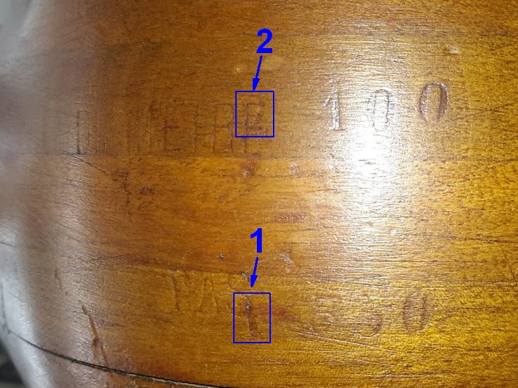

Effectivement je n'y ai pas fait attention, mais, l'inscription pour le diamètre est bien un 2.
Ainsi que pour le pas, c'est bien un 1..

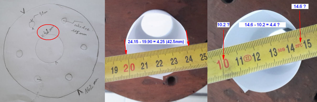

Voici un plan avec les mesures prise sur le moyeu....

OK pour les marquages diamètre et pas : sur votre nouvelle photo, je vois très bien le diamètre (mesuré par ailleurs qui prouve que l'hélice n'a pas été retouchée) : 2m10 et le pas, 1m35. La "police de caractères" est bien celle de Chauvière avant la WW1.

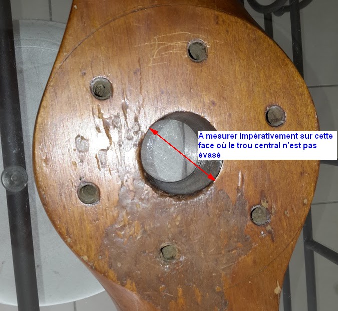

Il faut une mesure très précise du diamètre du trou central mesuré sur la face qu'on voit sur l'image ci-dessous (sortie du trou non évasée) : le plus simple est d'enrouler un papier et de le mettre à l'intérieur (voir l'image numérotée 14 de la page http://ratier.org/identification/identnew_.html ) :

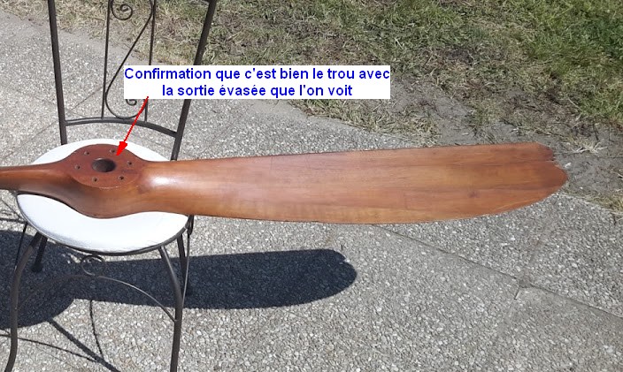

Enfin, pour savoir à quel type d'avion elle pouvait être destinée, il faut que je sache si, sur cette image, c'est bien la face avec la sortie du trou central évasé qui est visible :

C'est bien la partie évasé qui se trouve sur la photo..
Pour le diamètre du trou central...c,est bien 47mm.... (voir la photo).

OK, c'est donc une hélice tractive à droite (avec l'évasement de l'autre côté, ç'aurait été une propulsive) Ça n'élimine que quelques cas rares.

La, par contre, ce n'est pas encore assez clair : moi, sur le schéma en photo, je lis 42mm, et sur les photos avec le mètre ruban, je lis 42.5mm sur une et sur l'autre, je ne saurais dire :
Il faut faire la photo comme ci-dessous :
Il ne faut pas que le papier dépasse du trou et avoir le mètre "sur la tranche", et qu'on voie bien qu'il passe par le milieu de 2 trous de boulons opposés de chaque côté du trou central pour être certain de la mesure : il existe des porte-hélices avec des diamètres très proches (45, 46.5, et 48mm).
Désolé d'être aussi exigeant, mais pour avoir une attribution crédible, il ne faut pas que la mesure diffère de plus de 0.5mm de celles connues.

Non, ce n'est pas une propulsive* ! Mon post précédent n'est sans doute pas assez clair, mais c'est une tractive à droite, c'est-à-dire le modèle le plus courant pour les avions dont le moteur est à l'avant pour la période avant le milieu des années 20. Le "EDIT" est là car j'avais d'abord rédigé le post en disant que le fait que ce soit une tractive à droite éliminait la moitié des hélices, alors que les propulsives à droite sont très rares : les propulsives sont le plus souvent à gauche.
Sans doute pas assez clair non plus pour l'explication de comment faire la photo du diamètre du trou central... Bref ! Bien qu'aucune photo ne corresponde à ce qui était demandé (mètre sur la tranche passant visiblement par les milieux de deux trous de boulons opposés et mesure faite côté trou cylindrique), on va considérer que le trou fait 46.5 mm. Dans ce cas, et seulement si cette mesure est la bonne, l'hélice pouvait être montée sur un Anzani 3 cylindres (mais aussi probablement d'autres dont les dimensions du porte-hélice ne me sont pas connues).
