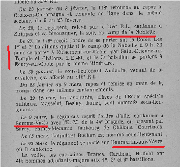

Messages : 9956
Re: Ancêtre transféré de RI en RI
Je ne comprends pas tout à fait la question;
avant d'être au camp de Mailly, le Rgt est ailleurs; l'important est de savoir quand votre parent "a rejoint";
mais, en effet, après blessure, et sortie d'hôpital il y a permission de convalescence, puis retour au dépôt en attendant affectation, généralement...
Trouver trace de permissions est toujours le gros problème... Pas de en-registrement accessible. Voir au hasard de doc personnels: courrier etc...
Je ne sais plus... mais je crois qu'on n'a toujours pas vu la FM, et j'aimerais bien la voir; ainsi que le dossier médical, qui doit fournir des dates et autres renseignements intéressants. Cette FM comporte-t-elle un récapitulatif "Au front/ à l'intérieur", c'est très important pour situer l'intéressé
le 118ème est au camp de Mailly du 22 février au 28 mars 1916
quellle est votre source ? Rien de semblable dans le JMO...
Ni dans l'Histo 118
Histo 118 Annotation 2020-04-25 115313.png (126.41 Kio) Consulté 1974 fois

Merci beaucoup pour vos réponses. J'ai réussi à faire une chronologie des évènements marquants de l'itinéraire de mon GP. Ce que je cherche c'est imaginer (car je ne peux faire que cela pour l'instant) quelle pouvait être sa position dans les périodes que je cite. Je me pose la question particulièrement pour la période entre sa sortie de l'hôpital le 13/12/1915 et la date où il rejoint le 151è RI fin Avril 1916. J'ai vu dans le JMO que le 118ème était à Mailly du 22/02 au 25/03/1916 donc j'imagine qu'il y était. Mais après, c'est le mystère. Est-il fréquent que des soldats restent plusieurs semaines au dépôt par exemple ?
