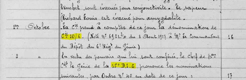

Quelle est la différence avec celle dont le JMO est sur MdH ?
https://www.memoiredeshommes.sga.defens ... aa02265212
- Pièces jointes
- JMO.jpg (168.87 Kio) Consulté 3992 fois
Jean
Jean

Re: Compagnie 10/6 du 6e Génie
Cette information provient de l'historique du 6e RG.
La 10/6 a été créé le 1er octobre 1917 à partir de la 10/65T, il faut donc retrouver la division de la 10/65T
A noter 2 octobre que le cdt de la 15e DIC décore des sapeurs de la compagnie.
Peut-être une piste
Jérôme Charraud
Peut-être une piste
Jérôme Charraud
