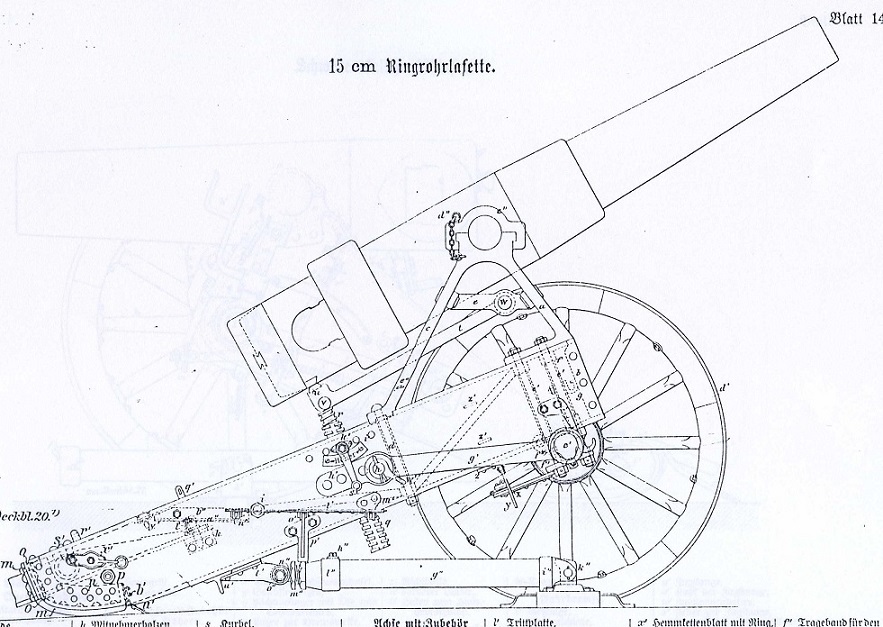

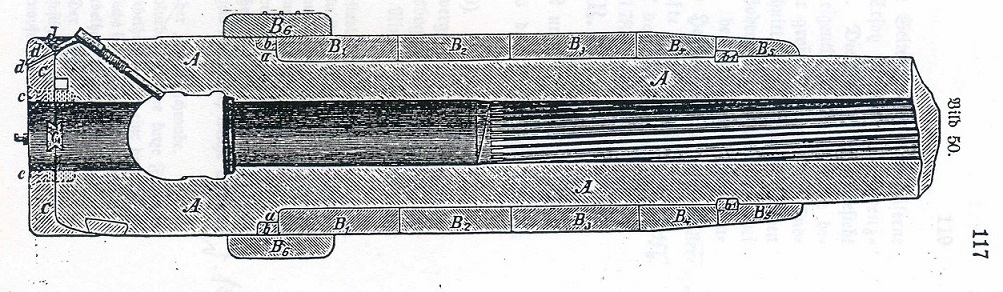

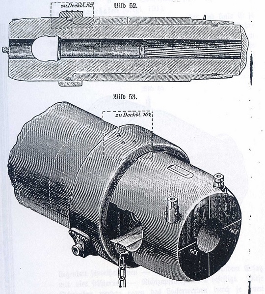

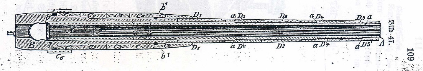

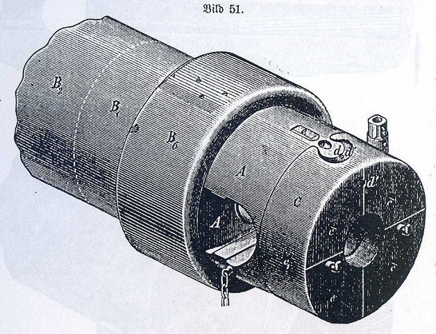

Voici quelques documents tirés de manuels allemands pour distinguer les 15cm R.K, lg.15 cm R.K et lg 15 cm K:
-15 cm Ringkanone:
15 cm R.K.jpg (190.46 Kio) Consulté 2990 fois
15 cm Ringkanone .jpg (193.59 Kio) Consulté 2990 fois
15 cm Ringkanone.jpg (205.54 Kio) Consulté 2990 fois
-Lange 15 cm Ringkanone:
lg. 15 cm R.K.jpg (196.42 Kio) Consulté 2990 fois
(à suivre)

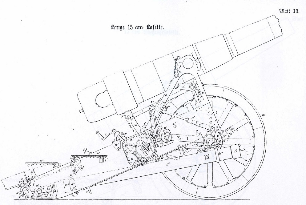

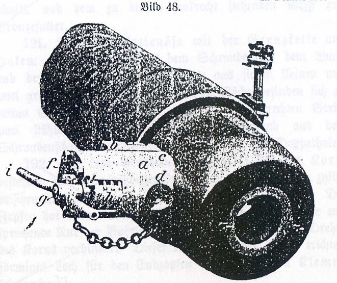

-Lange 15 cm Kanone:
Lange 15cm Kanone.jpg (185.88 Kio) Consulté 2988 fois
lg. 15 cm K..jpg (199.94 Kio) Consulté 2988 fois
Lange 15 cm K.jpg (196.72 Kio) Consulté 2988 fois
Il est parfois difficile de bien identifier ces canons, d'autant que les hausses varient sur certains modèles.
Il y a aussi des 15 cm Ringkanone sur affût de côte (Küstenlafette) employés dans les fortifications, notamment à Metz et ailleurs.

Bonsoir et merci pour ces nombreux croquis.
Les millésimes que je donne correspondent à quel modèle ?
Par ailleurs, auriez vous un croquis du canon "Lange 15 cm Ringkanone" ? Seuls les deux autres sont représentés.

Voir les tomes 44, 45 et 47 de la Revue d'Artillerie pour les caractéristiques des canons de 15 cm allemands. Les planches ne décrivent que le lg.15 cm Kanone.
En fait:
Le 15 cm R.K a une longueur de 16,2 calibres (entrée en service en 1872).
Le lg.15 cm R.K une longueur de 18,2 calibres (entrée en service en 1873).
Le lg.15 cm Kanone une longueur de 23 calibres (entrée en service en 1892).
A noter que le lg.15 cm R.K n'existe qu'en petit nombre dans les places et qu'il a été surtout mis en service sur affût de côte.

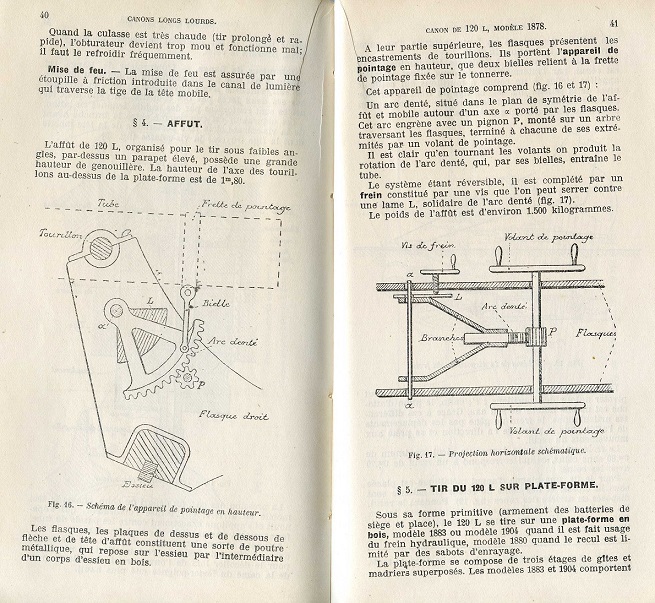

Quel est le nom d'ailleurs de cette fameuse pièce crantée que j'évoque ?

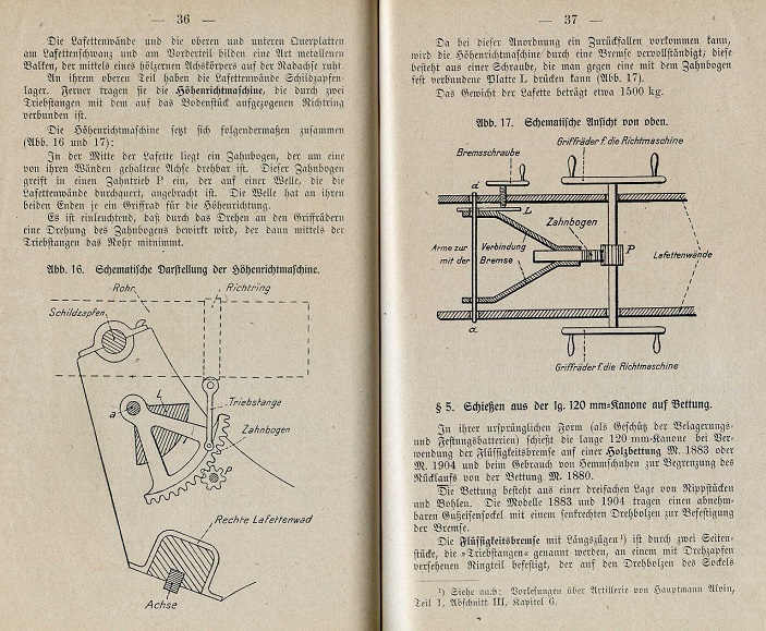

humanbonb a écrit : mer. mars 18, 2020 10:12 pm Quel est le nom d'ailleurs de cette fameuse pièce crantée que j'évoque ?
En mécanique général, je dirais une crémaillère. Elle est d'ailleurs mue par un pignon, surement double, en liaison avec une vis sans fin et la manivelle.
humanbonb a écrit : mer. mars 18, 2020 3:01 pm Pour pouvoir différencier ces modèles de canon, je pense qu'il faut essentiellement se référer à la pièce qui permet l'inclinaison du canon en hauteur.
On parle alors d'angle d'élévation
Messages : 7261
Re: 15cm Ringkanone.
Tout d'abord, inutile de rechercher mes anciennes photographies du lg. 15 cm R.K, j'ai retrouvé le sujet et les photos n'y sont plus. Je les reposterai ici cet après-midi.
Concernant, l'appellation technique demandée, l'artillerie française emploie à cette époque dans tous les cas la dénomination "arc denté".
Je vous joins, deux pages du célèbre "Manuel d'Artillerie Lourde" du commandant Alvin et du capitaine André, édition de 1916. J'ai choisi cette édition car les allemands ont eu la bonne idée de traduire littéralement cette édition de 1916 et de la publier, en janvier 1918, "Handbuches der schweren Artillerie", ce qui constitue un admirable manuel de traduction pour les termes d'artillerie les plus variés!
Ici, il s'agit de l'appareil de pointage en hauteur du 120 L mle 1878, la conception générale est la même pour bien d'autres affûts de canon de part et d'autre du Rhin!
Alvin et André Fr.jpg (212.09 Kio) Consulté 2715 fois
Alvin et André D.jpg (236.52 Kio) Consulté 2715 fois
Pour l'identification des versions des Ring Kanonen et du lg. 15 cm Kanone, il y a une méthode simple si on distingue bien la culasse:
Sur la version du 15 cm R.K, la tranche de culasse est verticale, à angle droit avec le tonnerre, sur les deux autres modèles, la tranche de culasse présente un contour arrondi caractéristique.
