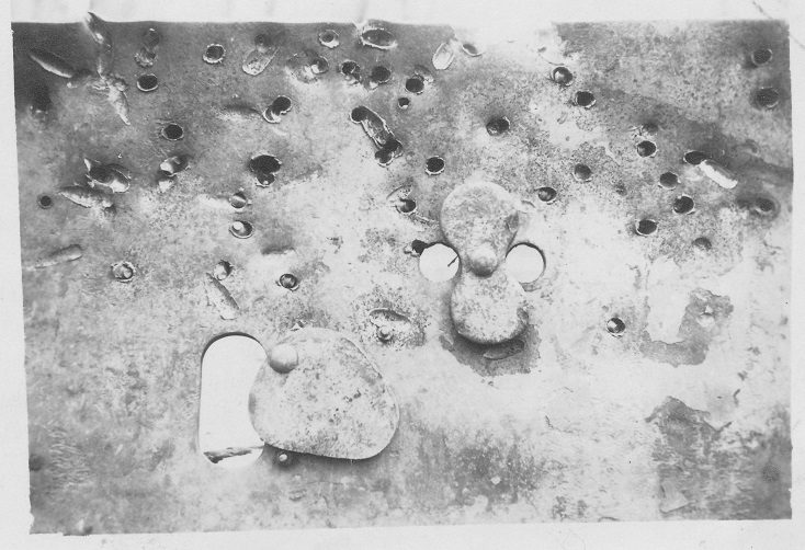

La balle perforante APX de 8 mm tirée dans un fusil Lebel ou mieux par une mitrailleuse (charge de poudre renforcée, forte vitesse initiale, noyau d'acier) peut traverser un blindage de plus 6 mm sans problème. Il lui sera impossible de percer un blindage de 20 mm.
La preuve, ce bouclier allemand perforé dans les Vosges en novembre 1915 par des balles APX:
bouclier allemand et balles APX Vosges novembre 1915.jpg (166.38 Kio) Consulté 4269 fois
