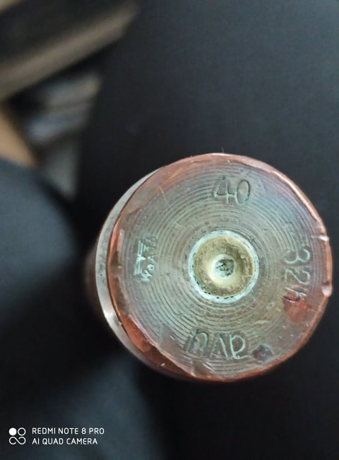

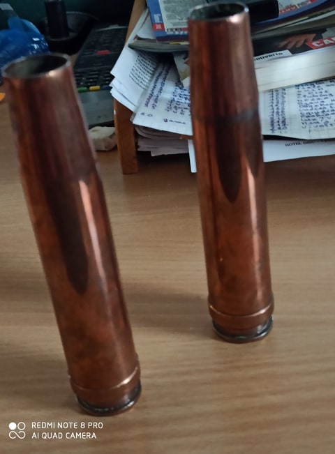

bonjour. je possède deux douilles en cuivre où est inscrit : avu 40 32h . quelqu'un saurait t'il à quelle arme elles étaient destinées et à quelle époque elles correspondent. merci

Bonjour Saro,
ce sont deux douilles de Flak 38 en cuivre de 20 mm, allemande de la seconde guerre mondiale. Flak = Flugzeug Abwehr Kanone - canon anti-aérien.
Sous l'aigle je crois lire Waa 16 c'est à dire le poinçon d'un inspecteur du service de l'armement.
40= 1940
38h= n° du lot
avu = Usine de fabrication. Je ne connais pas le nom.
J'espère que je ne me suis pas trompé. Peut être que d'autres personnes pourront confirmer.
Ludo

Alain Dubois-Choulik
Messages : 8784
Localisation : Valenciennes
Re: douilles
avu: Schiken Gmbh Maschinen Und Lokomotivfabrik (groupe Polte) à Elding
Douille en cuivre ou en acier cuivré ???

Je crois qu'elles existaient en cuivre ou bien laiton à confirmer je ne suis pas expert. Je fouille de mon côté pour voir ce que je peux trouver. Merci Alain pour l'info.

Bonjour, je reviens pour confirmer ce que m'a fait remarquer Alain, c'est bien de l'acier cuivrée. Cela à
Deja été un sujet de réflexion sur un autre poste. Cordialement.
