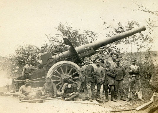

Je joins ci-dessous une photo du capitaine Maillard en 1913 au 11e R.A.C (tirée de l'album Gelly de 1913) et une photo d'un 155 L modèle 1917 photographié en août 1918:

En recherchant d'autres illustrations, quelques cartes postales montrent des 155 long Schneider selon leur légende. La pièce est entourée de 9 hommes : cela correspondait-il à l'effectif d'une pièce ?

Les groupes du 409e R.A.L sont tous à 3 batteries, chaque batterie compte 4 canons de 155 L modèle 1917 Schneider.
Votre lien montre bien des canons de 155 L Schneider mais ce sont presque tous des 155 L modèle 1877-1914 moins puissants que le 155 L modèle 1917. De surcroît, ces 155 L mle 1877-1914 ont été modifiés après guerre. Le seul 155 L modèle 1917 (dans l'état du site "delcampe" aujourd'hui à 11h30!) est le dernier illustré au camp du Larzac. Le tube du modèle 1917 est plus long que le tube du modèle 1877-1914, ce dernier est un tube de Bange modifié pour utilisation sur un affût moderne alors que le tube modèle 1917 est de conception nouvelle.
Le personnel affecté au service d'une pièce de 155 L modèle 1917 comprend: le chef de pièce, 8 servants, 1 artificier et 2 auxiliaires.
