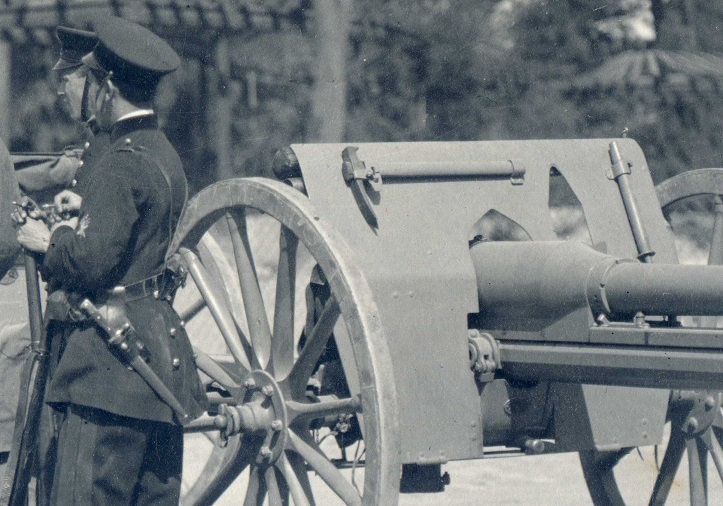

Tout d'abord, un canon de 75 TR Saint-Chamond de bel aspect gardé par des cadets, élèves-officiers ("Cadetes"). Presque dépourvus de munitions, les canons du gouvernement ne peuvent jouer un grand rôle car le général Mondragon occupe la citadelle où sont stockées la majorité des munitions disponibles. Ces malheureux officiers-élèves vont être stupidement envoyés par le président Madero à l'assaut des troupes de Mondragon et de Diaz, retranchés derrière des barricades garnies de canons Saint-Chamond et de mitrailleuses Hotchkiss disposant de munitions en grand nombre...
1-75 TR Mexico Cadetes 1913.jpg (180.76 Kio) Consulté 2302 fois

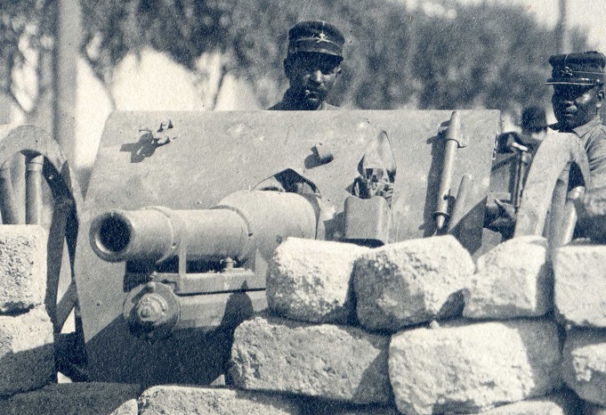

Ici, un canon de 75 TR Saint-Chamond, muni, lui, de tous ces accessoires notamment de visée, est en batterie derrière une barricade tenue par des "Felicistes", partisans de Mondragon et de Felix Diaz. Les assauts des Cadets et des "Rurales" seront brisés facilement sous le feu des canons et des mitrailleuses des "Felicistas":
2-75 TR Mexico Felicistas 1913.jpg (196.43 Kio) Consulté 2302 fois

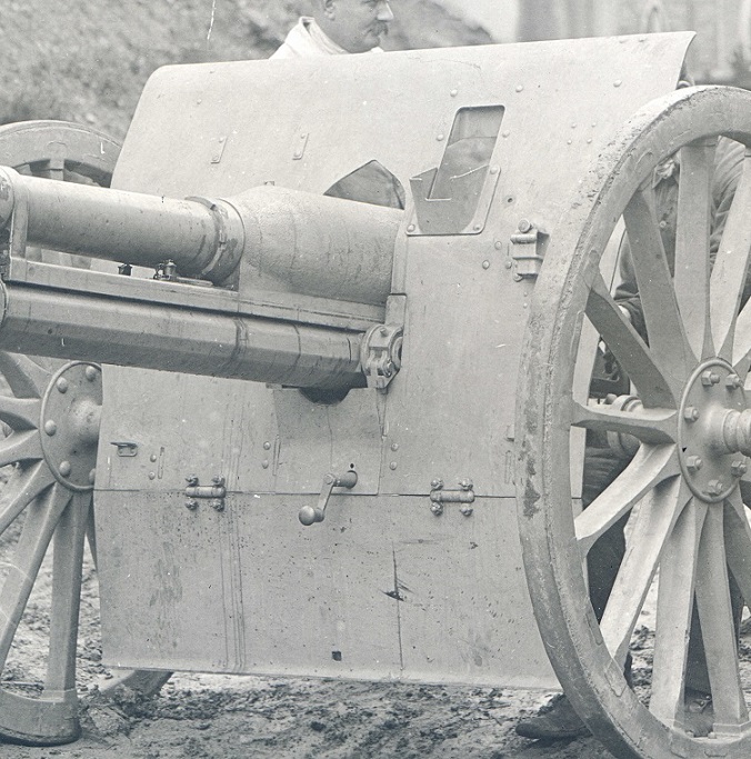

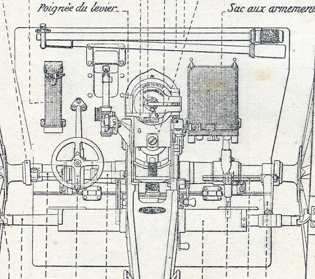

Les matériels de 75 TR Saint-Chamond présentent une grande similitude avec le modèle fourni au Mexique. Le bouclier principal est un peu plus haut et les deux petits boucliers articulés sont eux-aussi légèrement différents. Enfin, la disposition des outils de pièce présente des différences avec l'agencement des pièces mexicaines. Le modèle français tire la cartouche de 75 du modèle 1897 alors que le modèle mexicain tire une cartouche de 75 d'un modèle particulier.

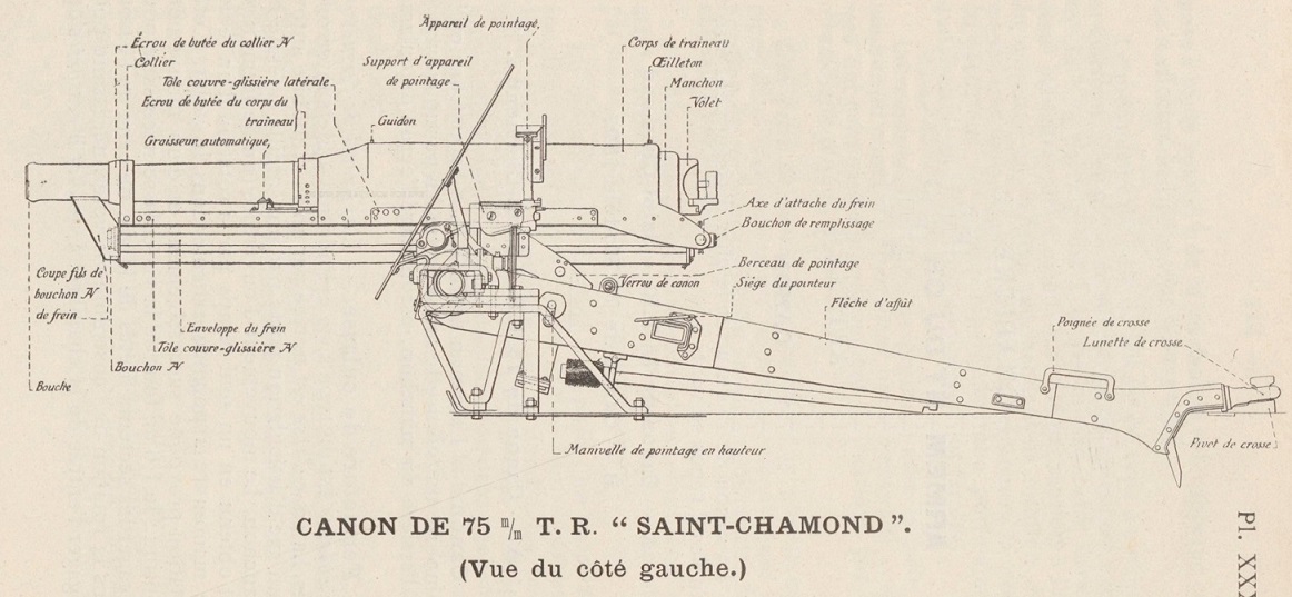

-schéma du boucler du 75 TR Saint-Chamond français:
3-75 TR.jpg (228 Kio) Consulté 2221 fois

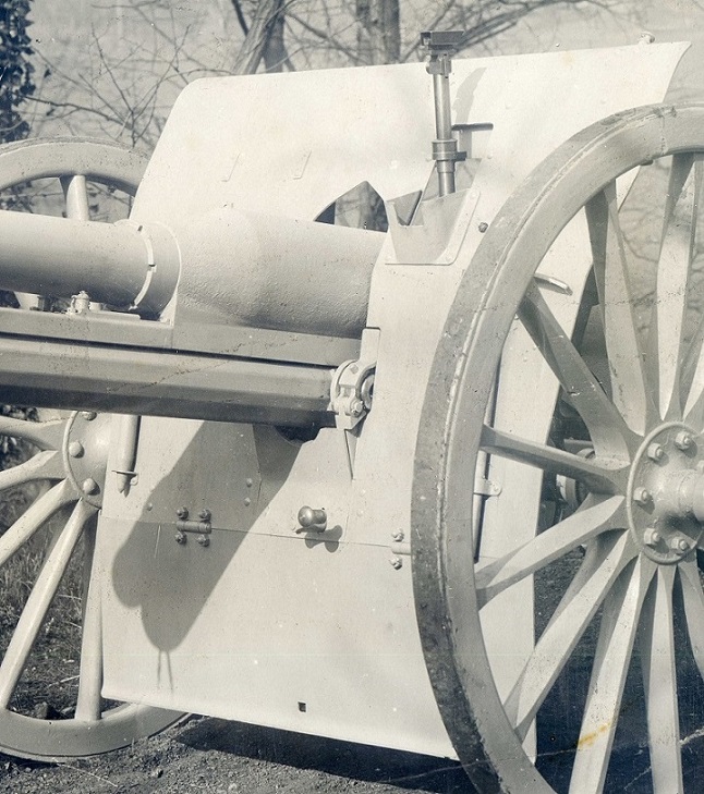

-deux vues du bouclier du canon de campagne de 75 mm TR Saint-Chamond français équipé de ses deux petits boucliers articulés:
4-75 TR.jpg (211.13 Kio) Consulté 2221 fois
5-75 TR.jpg (214.12 Kio) Consulté 2221 fois

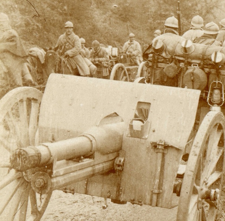

-le canon de 75 TR Saint-Chamond d'une batterie française montant en ligne en 1916:
6-75 TR.jpg (235.65 Kio) Consulté 2221 fois

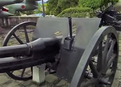

La présence dans un musée du Guatemala d'un canon de 75 TR Saint-Chamond révèle que ce pays a utilisé ce canon dans des conditions mal connues.
S'agit-il d'un canon provenant du Mexique voisin ou d'un achat à la France après la guerre de matériels français déclassés? On sait que le Guatemala a aussi utilisé des canons de montagne de 70 SA de montagne système Mondragon construits par Saint-Chamond mais la question des quantités et des dates d'achat de ces matériels Saint-Chamond n'est pas résolue à ce jour.

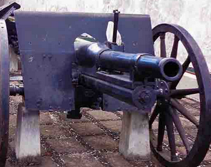

Les photographies du canon de 75 TR conservé au Guatemala ne permettent pas de se prononcer sur l'origine exacte de ce matériel:
10-75 TR Saint-Chamond Guatemala .PNG (237.83 Kio) Consulté 2096 fois
11-75 TR Guatemala Musée.PNG (136.91 Kio) Consulté 2096 fois
