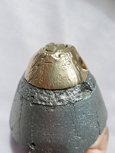

Quelqu’un saurait’ il me renseigner sur l’origine de cette fusée d’obus ?
La base du champignon de la fusée mesure 80mm

Re: Renseignements fusée d'obus
Cette restauration soignée permet de bien discerner les métaux utilisés pour chaque élément, de haut en bas :
- La fusée de bronze, SM (Siège et Montagne) 25/38 modèle 1878 modifiée 1892. Ces indications sont frappées dans le métal : 78 M 92.
- sous la fusée, la gaine en acier, fortement corrodée. Elle doit faire 38 mm au niveau de la fusée et 55 mm à sa base. La goupille de laiton empêchant son dévissage est aussi bien visible.
- Sous la gaine en acier, l'ogive de l'obus en fonte, peu corrodée et fissurée à l'impact. Vous indiquez un diamètre de 80 mm, ce qui correspond à l'un des 3 calibres possibles pour cette fusée (80, 90 ou 95 mm).
Un rappel : avant toute manipulation, à plus forte raison toute restauration, il est absolument nécessaire d'avoir déterminé si l'objet est inoffensif. Est-ce le cas ?
Régis
