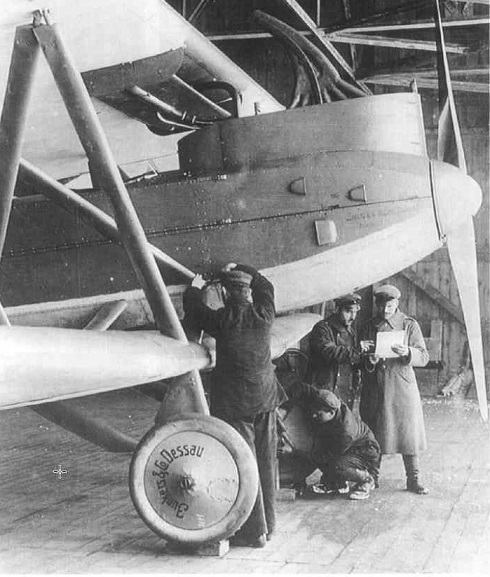

Je reste sur mon hypothèse précedente du Junkers JI
les mats d'aile 'et/ou train d'atterrissage)étaient constitues de tubes d'acier entourés de feuilles de duralumin

Bonjour, c'est compliqué d'identifier ces débris mais il peut s'agir d'un mat de cabine qui contrairement au mat d'aile est quasiment toujours en métal. Je connais bien un mat métallique d'un Aviatik de 1917 en collection privée et si vous cherchez des photos d'avion sans leurs ailes vous trouverez toujours cette structure centrale en métal...du coup ça ouvre un peu votre recherche...bon courage!

Concernant l'éventualité du Junkers J.I, si la pièce provient de cet appareil, aucune chance qu'il s'agisse des mats visibles sur la photo. Ils semblent cinq fois plus large !
