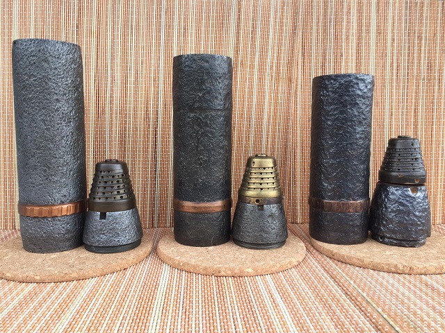

Un ami a 3 différents obus a balles de 75.
J'ai des problèmes à les attribuer correctement.
Pouvez-vous s'il vous plaît aidez-moi
Voici les dimensions, de gauche à droite:
Obus à charge arrière
Corps 237 mm
Ogive 38 mm (sans filetage)
Total 335 mm
Corps 227 mm
Ogive 45 mm (sans filetage)
Total 332 mm
Obus à charge mélangée
Corps 207 mm
Ogive 65 mm (sans filetage)
Total 332 mm
Merci beaucoup pour votre aide.
Salutations chaleureuses de l'Allemagne
Siegfried (sigges)

Bonjour et bienvenue sur le forum,
A ma connaissance, seul le projectile de droite est utilisé lors de la guerre : modèle 1897/1911 M à charge mélangée, ogive haute de 65 mm, fusée 30/55 modèle 1913 (sans système percutant) pour le tir contre aéronef.
L'obus à charge arrière modèle 1897 A est équipé de la fusée 22/31, l'ogive d'acier correspondante est arrondie.
Pour le tir anti-aérien, l'obus explosif a été largement employé, muni de fusée à temps de 24/31 modèle 1915.

Bonjour et merci pour la réponse.
Donc la Grenade sur la droite est la 1897/11 M.
Mais quels modèles sont les deux autres? Quelqu'un peut-il s'il vous plaît les identifier?

J'ai maintenant reçu l'information que l'obus au milieu est un Mle. 1897/17.
Ainsi, l'obus à gauche reste à identifier.
Est-ce que un des collectionneurs peut m'aider?
