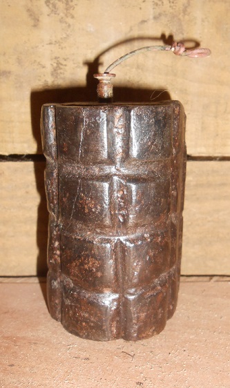

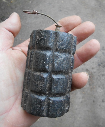

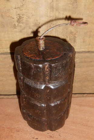

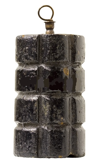

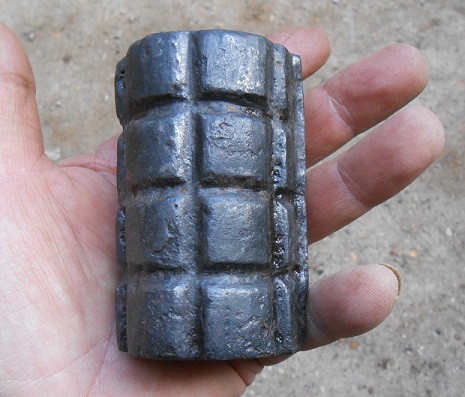

Voici quelques photos d'une restauration d'une grenade à main Battye ...
Dernière modification par Maminou le sam. mars 02, 2019 12:51 pm, modifié 1 fois.

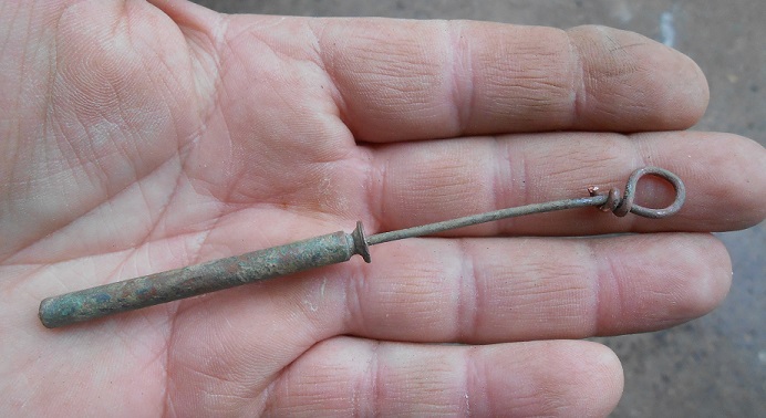

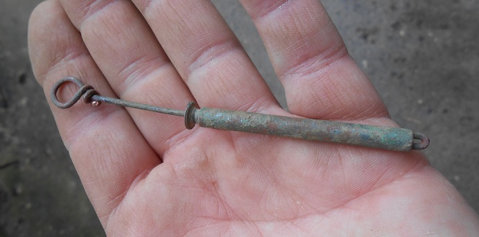

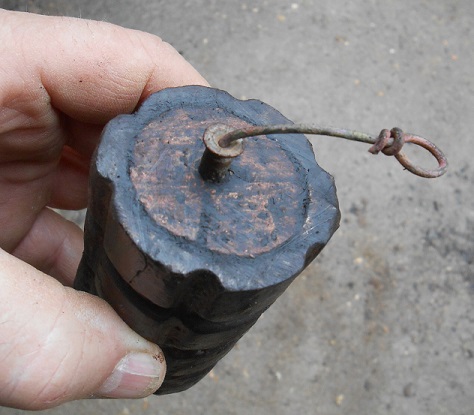

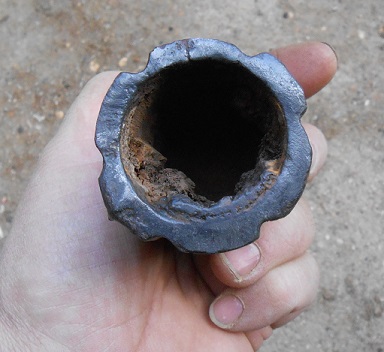

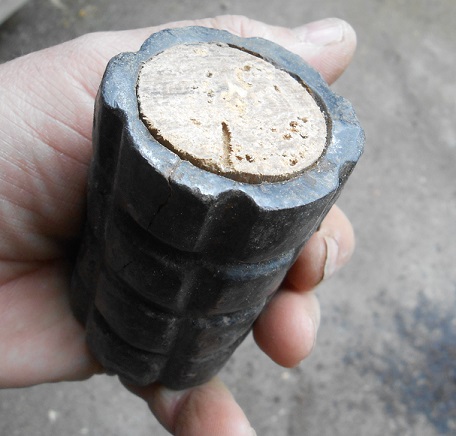

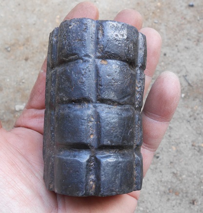

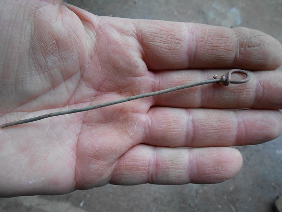

La suite ...
Pour l'allumeur, je me suis basé au image internet ...
Dernière modification par Maminou le sam. mars 02, 2019 12:52 pm, modifié 1 fois.

Bonjour Sylvain,
Voilà la restauration intéressante d'un accessoire typique de l'année 1915.
Il me semble cependant reconnaître une étoupille mle 1885 (la traction sur le fil met instantanément le feu à la charge) ; sur des exemplaires on remarque plutôt un classique allumeur mle 1889 relié à une amorce mle 1880 par un bout de Bickford. Le sabot de bois peut aussi dépasser, pour permettre de coller au goudron un capuchon de carton ciré.

Message par Maminou »
Bonjour Régis,
Merci beaucoup pour se retour d'informations.

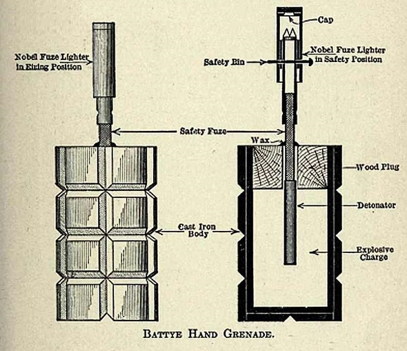

Pour la hauteur du sabot en bois, je me suis basé sur le plan
Et pour l'allumeur j'ai pris ce que j'avais sous la main mais celui-ci pourra être changé sans problème lorsque j'aurai trouvé le bon modèle.

Bonsoir Sylvain,
Le schéma anglais laisse perplexe : en frappant sur le tube extérieur ("fuze lighter") pour faire réagir l'amorce ("cap"), on ne peut qu'arriver à tordre le cordeau Bickford ("safety fuze") qui n'est pas tenu rigide. par ailleurs la coupe du bouchon de bois laisse supposer deux blocs distincts.
Je vous propose un autre schéma avec les cotes en mm, relevées sur un exemplaire observé dans les Vosges :
Le bois utilisé est du hêtre ou peut-être du chêne,la fibre est verticale, il arase le sommet du corps en fonte.
L'amorce mle 1880 contient une charge sensible et ne doit en aucun cas être manipulée (choc, chaleur, frottement).
Assemblé par les parcs de CA, il y a certainement eu de nombreuse variantes, comme pour les pétards dits "de la IIIe armée".
Régis

Merci beaucoup pour ce schéma.
Je me suis inspiré de cette photo trouvé sur le net
Il semblerait qu'il y ait eu plusieurs types d'allumeurs, pas facile donc de faire une bonne reconstitution mais j'ai fait en sorte que ça puisse se modifier.
