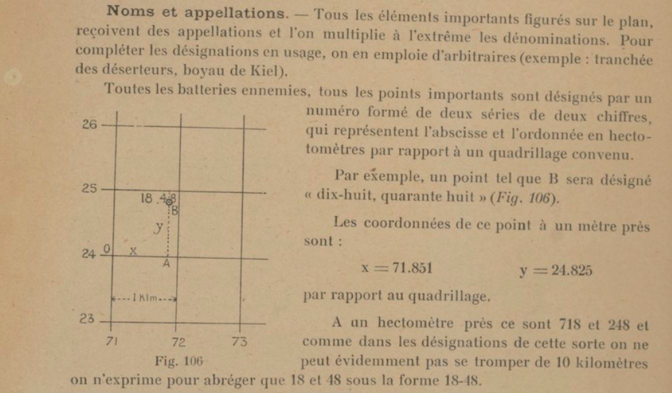

Re: région Douaumont, Vaux
Je crois que cela correspond au carroyage des cartes.
trouvé dans "Centre d'instruction de l'artillerie de tranchée. Cours d'artillerie de tranchée : juillet 1918" Sources BNF Gallica https://gallica.bnf.fr/ark:/12148/bpt6k6556657h/

rebonjour
merci pour l'info, mais alors d'où commençait l'abside et l'ordonnée pour cette zone (Verdun ?) ? et si je comprends bien ces repères n'"existaient" pas avant la poussée allemande du 21 février 1916 et seraient alors calculés pour les tentatives de reprise du terrain ?
bonne journée

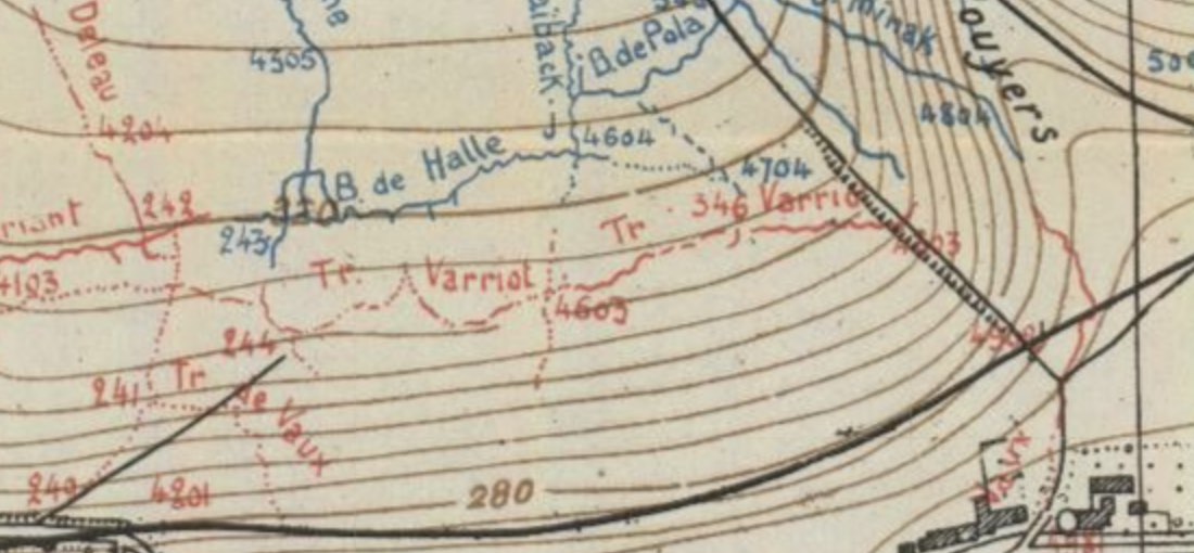

Bonjour Nathalie
Pourriez-vous nous donner un lien (+ pages/vues) vers un de vos JMO consultés concernant vos coordonnées.
Merci,
S'intéresser à: Les repères Hectométriques
http://fumin16.canalblog.com/archives/2 ... 46029.html
Puis on remarque des points proches des vôtres (3314,3316) Est et E-N-E de Douaumont (... et ailleurs)
Semblent être davantages des points repères pour tranchées / bifurcation de Tr / croisements, etc
http://www.memoiredeshommes.sga.defense ... 4b6f50aa1a
http://www.memoiredeshommes.sga.defense ... 4b6e85cca3
4603 sur celle-ci par exemple
http://www.memoiredeshommes.sga.defense ... &le_id=490
salutations

bonjour
votre petit morceau de carte reprend qq points ; je ne suis pas douée pour mettre de PJ
les points les plus connus sont ceux qui indiquent les abris
- TD1 = 1602
- TD3 = 2408
- DV3 = 4296
- DV 2 = 3603 qui était un PC
- 3309 qui était un retranchement au S E du fort de Douaumont
etc ...
je ne parle pas des côtes
Nathalie

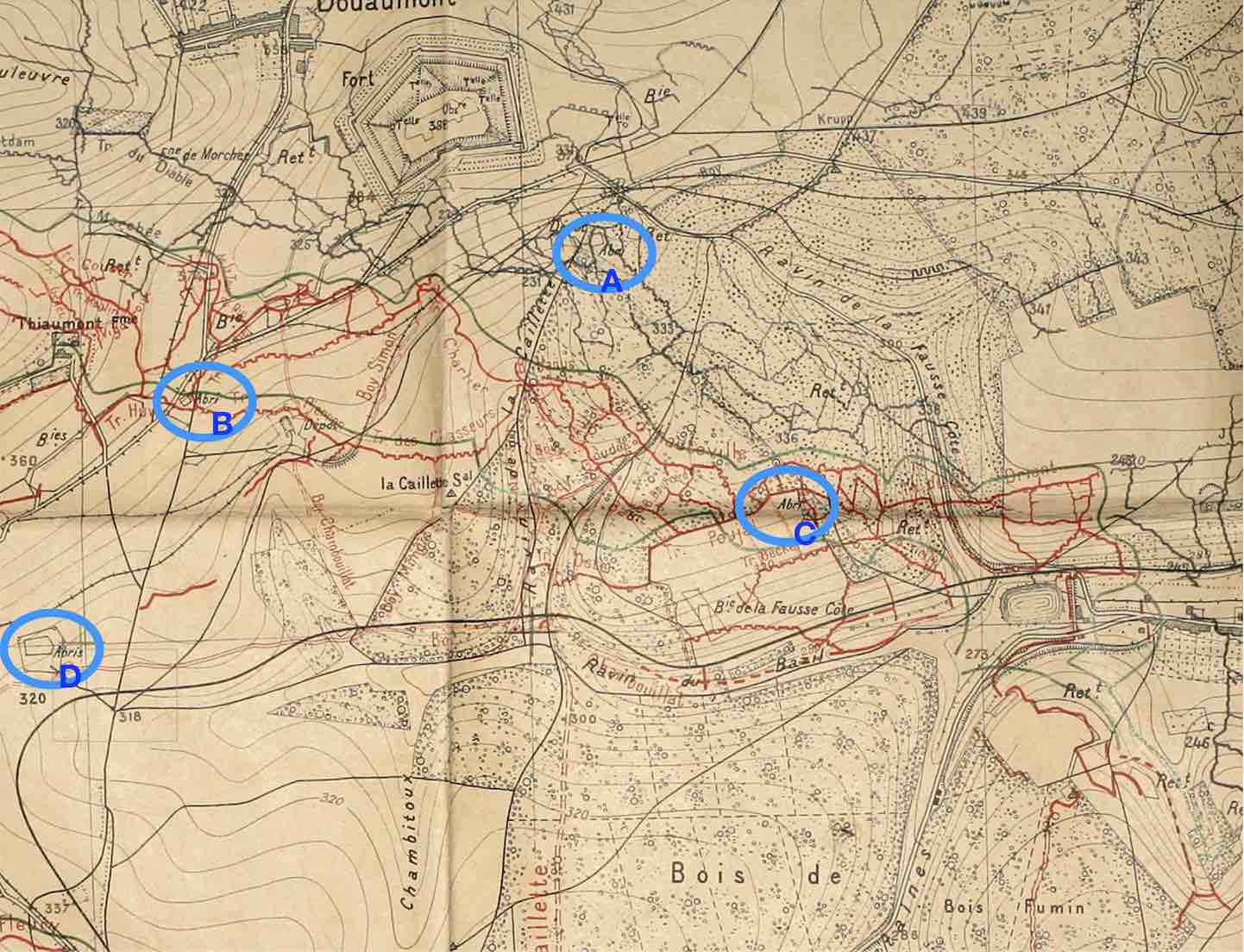

DV3 parcourir ces pages entre autres:
http://fumin16.canalblog.com/archives/2 ... 46180.html
http://fumin16.canalblog.com/archives/2 ... 45911.html
Abri 3603 sur de petits extraits de cartes aussi sur cette dernière page
etc...
À chercher sur ce site vous trouverez sans doute d'autres informations recherchées.
Un cimetière tout près de l'abri 3603; voir croquis
viewtopic.php?t=35860
Lettres simplement suggéreés ici comme référence
A
B
C comme étant 3603 si je me fie à l'image du fil suggérée ci-dessus
D http://stenay-14-18.com/wp-content/uplo ... 4-16-2.jpg
