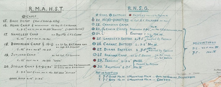

sur une carte montrant l'implantation des batteries du Royal Marine Artillery et du Royal Naval Siege Guns dans le secteur Furnes / Nieuport, il est spécifié que certaines de ces batteries sont armées par les "Français". Cette carte fait partie des "Keyes Papers" mis en ligne par la Bristish Library ; aucune date n'est mentionnée mais je pense qu'elle correspond à la deuxième moitié de l'année 1917.
Quelqu'un pourrait t'il m'indiquer quelles étaient les unités françaises armant ces pièces et à quelle période elles les ont armées ?
Par avance merci

Il serait bien de pouvoir voir cette carte; avez-vous un lien qui pourrait être partagé?

Par ailleurs, je suis tout à fait d'accord, il est spécifié que les artilleurs de certaines batteries étaient français mais rien n'est précisé concernant le commandement des dites batteries.

ci-dessous le lien pour une série de 4 cartes des côtes belge et française avec emplacements d'artillerie :
http://www.bl.uk/manuscripts/Viewer.asp ... 05_c_f001r
J'ai aussi trouvé référence à une batterie de marine anglaise baptisée "Saskatoon" en place en 1918 (non mentionnée sur la carte) mais aucune précision de calibre des pièces qui la composaient. Si quelqu'un peut m'aider, il est le bienvenu;

Grand merci pour la carte (le document en fait).
Quelques indices... question de faire avancer un tout petit peu les choses...
"Carnac Battery"
Une ligne ici à propos de la «CARNAC battery» . On mentionne Oost-Dunkerke, mais pourrait ausi être Oost-Dunkerke-Bains j'imagine, là où se situe le No 26.
(BELGIAN COAST - 1914-18) http://www.naval-history.net/WW1Battle1 ... nCoast.htm
To receive the Distinguished Service Cross.
2nd Lieut. Daniel Harding, R.M.A. For services with the Royal Marine Artillery Siege Gun Detachment in Flanders. On the 28th March, 1918, at "Carnac" battery, near Oost Dunkirk, after extricating himself from the debris caused by an enemy shell bursting in his gun position, displayed marked coolness in attending to the wounded and assisting to extinguish a fire. Has since shown zeal and devotion to duty on all occasions.
Lire aussi ce fil /
Carnac Battery / https://www.greatwarforum.org/topic/496 ... c-battery/
Able Seaman James Broomhead who was killed at Carnac Battery on the Belgian coast on 26 April 1917
Cette batterie; opérationnelle donc au moins entre avril 1917 et mars 1918 pour le moment.
"Diana Battery"
https://www.ancestry.com/search/collect ... w&pgoff=11
2nd.Lieut. Harry Lawford Hunt décédé 29 May 1918
https://www.aksplough.co.uk/shared/atta ... Hunt%2Epdf
"Swiftsure Battery"
Fil de discussion / 7.5" Naval Guns 1917 XV Corps
330 SB personnel were attached to Naval Siege Guns (Long Range Gun Group) under Commander H.C. Hallahan D.S.O., R.N., namely the 4 x 7.5 Guns of the ‘Swiftsure’ Battery at Oust Dunkirke M32a.10.05 (Sheet 11).

Naval Memoirs 1916-1918 (1935)
p.161 (middle)
There were also two 9.2-inch and six 7.5-inch British naval guns witch had been turned over the French.
https://archive.org/details/in.ernet.dl ... /page/n165
p.340 (bottom)
...with our batteries, manned by the French near the coast...]
https://archive.org/details/in.ernet.dl ... /page/n357
Il y a sans doute davantage d'informations dans ce livre; je n'aurai que survolé...
