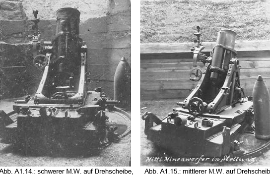

J'ai toujours du mal à différencier sur photographie d'époque le Minenwerfer de calibre moyen du lourd.
Auriez vous une astuce à me communiquer afin de trancher au premier coup d'oeil ? Hormis le diamètre du tube bien évidemment :lol:.
Merci par avance.
Messages : 7261
Re: Différence entre Minenwerfer moyen et lourd.
bonsoir,
A condition de bien distinguer la partie arrière des Minenwerfer, une particularité de la position des volants de pointage latéral entre les flasques, à l'arrière du châssis:
-sur le s.M.W: le volant de pointage latéral est parallèle au sol.
-sur le m.M.W: le volant est quasi perpendiculaire au plan du sol.
humanbonb
Messages : 1991
Message par humanbonb »
Bonjour et merci pour votre réponse.
C'est en effet un détail très intéressant que voilà et auquel je n'avais pas prêté attention.
