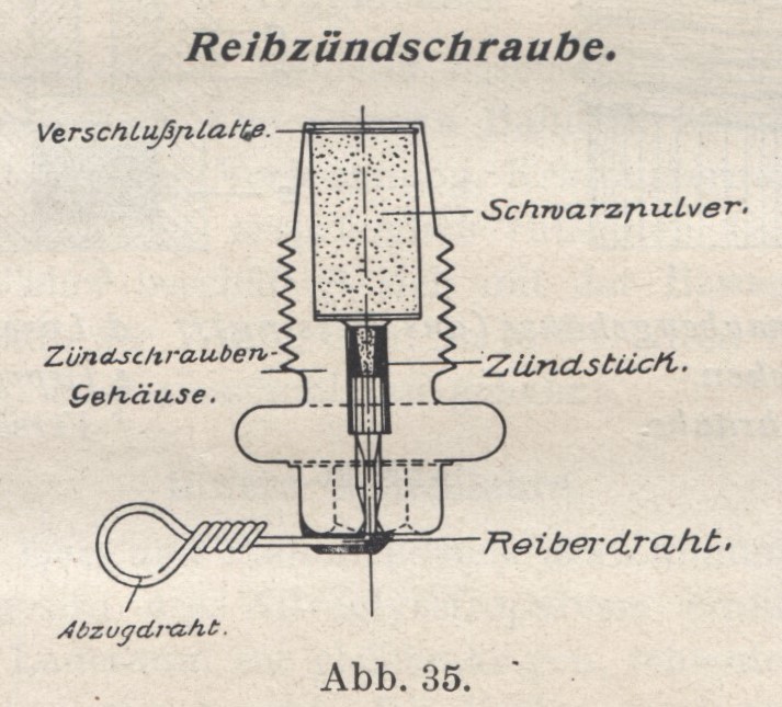

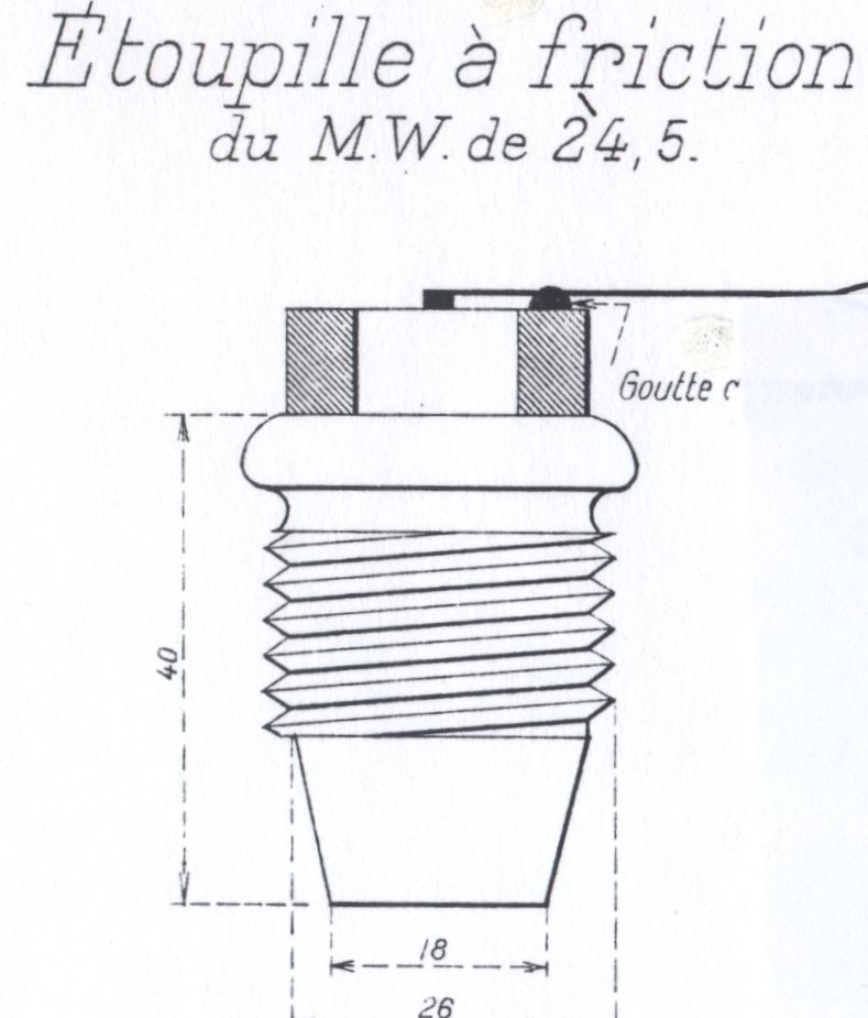

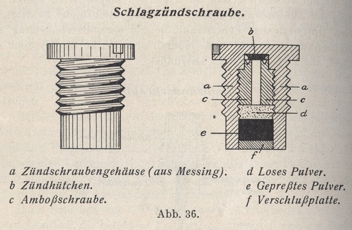

Les étoupilles en service pour le service des Minenwerfer sont les suivantes:
-pour le Minenwerfer lourd: schwere Minenwerfer (s.M.W): étoupille à friction décrite dans la "Note sur les Engins de tranchée allemands-Minenwerfer" du 7 septembre 1916 (Ministère de la Guerre - Artillerie):
La pièce jointe « Etoupille s.M.W.jpg » n’est plus disponible
-pour le Minenwerfer moyen: mittlere Minenwerfer (m.M.W): étoupille à friction ("Reibzündschraube"), décrite dans le "Handbuch für den Minenwerfer" du Ministère de la guerre bavarois de 1917:
-pour le Minenwerfer léger: leichte Minenwerfer (l.M.W): étoupille à percussion ("Schlagzündschraube") décrite dans le "Handbuch" précité:
Etoupille s.M.W.jpg (126.53 Kio) Consulté 3301 fois
Dernière modification par ALVF le lun. janv. 21, 2019 6:57 pm, modifié 2 fois.
Messages : 7261
Re: Etoupille à friction.
Etoupille m.M.W.jpg (130.23 Kio) Consulté 3300 fois
Messages : 7261
Etoupille l.M.W.jpg (148.57 Kio) Consulté 3298 fois
Toujours les mêmes difficultés pour poster trois illustrations dans un message unique!

Bonsoir et merci à vous ALVF.
Les étoupilles utilisées pour le Mw moyen et lourd étaient donc les mêmes, c'est bien ce qui me semblait !
