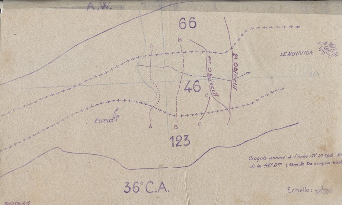

Le 1er novembre 1918, les ordres de la 46e Division sont diffusés pour forcer le passage du canal de la Sambre à l'Oise et prendre le Nouvion en Thiérache le 4 novembre.
La 46e DI appartient alors au 15e Corps d'Armée de la Ière Armée, ce Corps engage dans l'offensive les 66e, 46e et 123e DI. L'action sera déclenchée en liaison avec la IVe Armée britannique qui attaquera le même jour.
Place aux documents, d'abord le créneau d'engagement du 15e C.A à la droite de la IVe Armée britannique, 66e DI "Division bleue" elle-aussi, au contact avec les britanniques, 46e DI au centre et 123e DI à droite en liaison avec le 36e C.A français:

Le coude du canal de la Sambre à l'Oise et la position des principales batteries d'artillerie allemande le 1er novembre 1918:

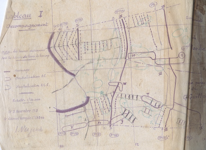

Ici, le schéma, assez compliqué, de l'emploi de l'artillerie de la 46e D.I.
Le colonel Verguin a réalisé une véritable manoeuvre d'artillerie, alliant un barrage roulant sur une partie du secteur d'attaque, comme c'est la règle lors des offensives, mais aussi des tirs de démolition et de neutralisation sur des points forts du dispositif ennemi, déterminés en liaison avec les chefs de l'infanterie afin d'éviter toute réaction des défenseurs. Enfin dans certains compartiments du terrain, l'artillerie "accompagne" réellement la progression de l'infanterie d'attaque ce qui implique des liaisons serrées et efficaces.
En effet, le barrage roulant, étroitement appliqué dans un schéma préétabli, a l'inconvénient de devenir inefficace si la résistance de l'ennemi ou tout autre facteur a ralenti la progression. Dans ce cas, le barrage s'éloigne et l'ennemi peut "relever la tête" sans danger et faire face impunément à l'attaque.
Nous verrons demain que la Division de gauche, la 66e D.I a appliqué un barrage roulant "classique" dans son secteur. De même, l'examen des cartes anglaises de la IVe Armée britannique montre aussi que le 4 novembre 1918, l'infanterie marchera en suivant le barrage roulant de son artillerie préétabli suivant un schéma rigide.
Le colonel Verguin a acquis par son sens de la "manoeuvre de l'artillerie" une bonne réputation auprès des Bataillons de Chasseurs. Dès 1915 ,après l'attaque de l'HWK, et plus tard ensuite, plusieurs Bataillons de Chasseurs marqueront leur reconnaissance de sa science d'artilleur en le nommant "caporal d'honneur" comme je l'ai évoqué dans un sujet ancien.
Voici donc le schéma d'emploi de l'artillerie de l'AD 46 pour la journée du 4 novembre 1918:

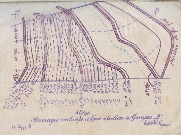

Pour en revenir à l'attaque de la 46e D.I, voici le plan d'action de l'artillerie de la Division de gauche, la 66e D.I qui a adopté le principe du barrage roulant, tout comme les unités britanniques de la IVe Armée qui attaquent le même jour à la gauche de cette Division. Ce plan d'action est communiqué à la 46e D.I le 3 novembre, veille de l'attaque des Armées alliées:
