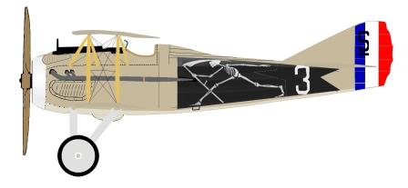

Pour avis, remarques, critiques...

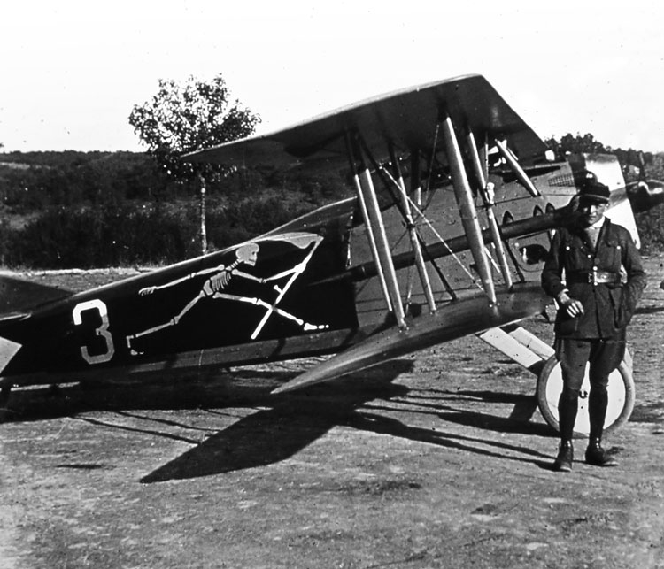

J'ai bien consulté le site de David Méchin, excellent par ailleurs, mais pour ce profil, je suis en désaccord pour le "camouflage" qui ne correspond pas à la photo qui me sert de référence, en particulier pour l'avant du fuselage.
J'ai fait quelques modifications, en particulier en avançant le motif de la mort qui fauche. Cdlt

Bonsoir Claude
La plupart des Spad camouflés étaient peints en marron sur l'avant gauche et en vert clair sur l'avant droit.
Le profil gauche de David est donc cohérent.

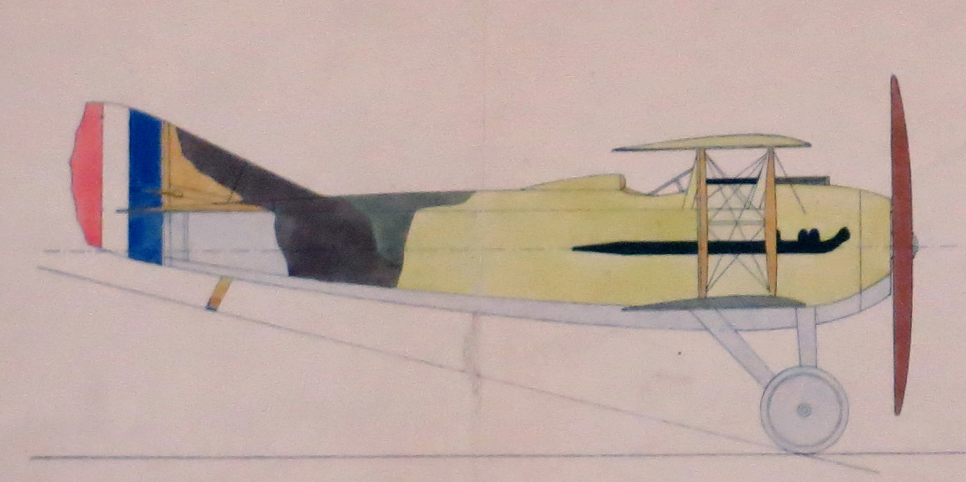

Si vous représentez un profil droit (celui de la photo): tout l'avant est vert clair. La partie verticale fixe du gouvernail est beige et marron (voir schéma d'époque ci-dessous)
L'intrados est soit blanc bleu (comme ci-dessus) soit beige, cela dépend du constructeur. Impossible de savoir dans votre cas, car le numéro SFA n'est pas connu.

Existe-t’il le même document pour le coté gauche.
merci
