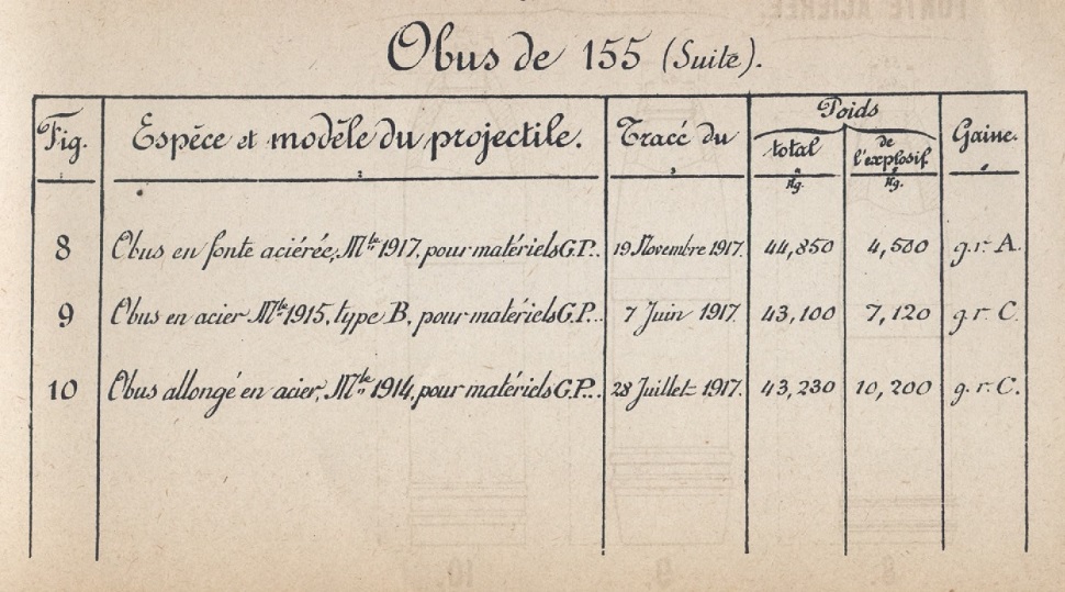

Les obus de 155 pour matériels GP sont les suivants au printemps 1918, en service courant dans les Armées françaises et américaines pour utilisation dans le canon de 155 GPF (Grande Puissance Filloux):
- Pièces jointes
- 155 pour matériels GP.jpg (180.84 Kio) Consulté 1785 fois
Re: différences entres obus de 155mm GP
Source:
Ministère de l'Armement et des Fabrications de Guerre "Note sur les matériels d'artillerie lourde et les munitions qui leur sont afférentes"-Deuxième Annexe-édition du 22 avril 1918.

Vu le profil "effilé" (mais non bi-ogival) de l'obus de la vidéo, c'était un 155mm OE FAGP Mle 1917.
Je suppose que l'obus en acier allongé mle 14, était conservé du à sa grande charge en explosif, malgré ses qualités balistiques moindres.
