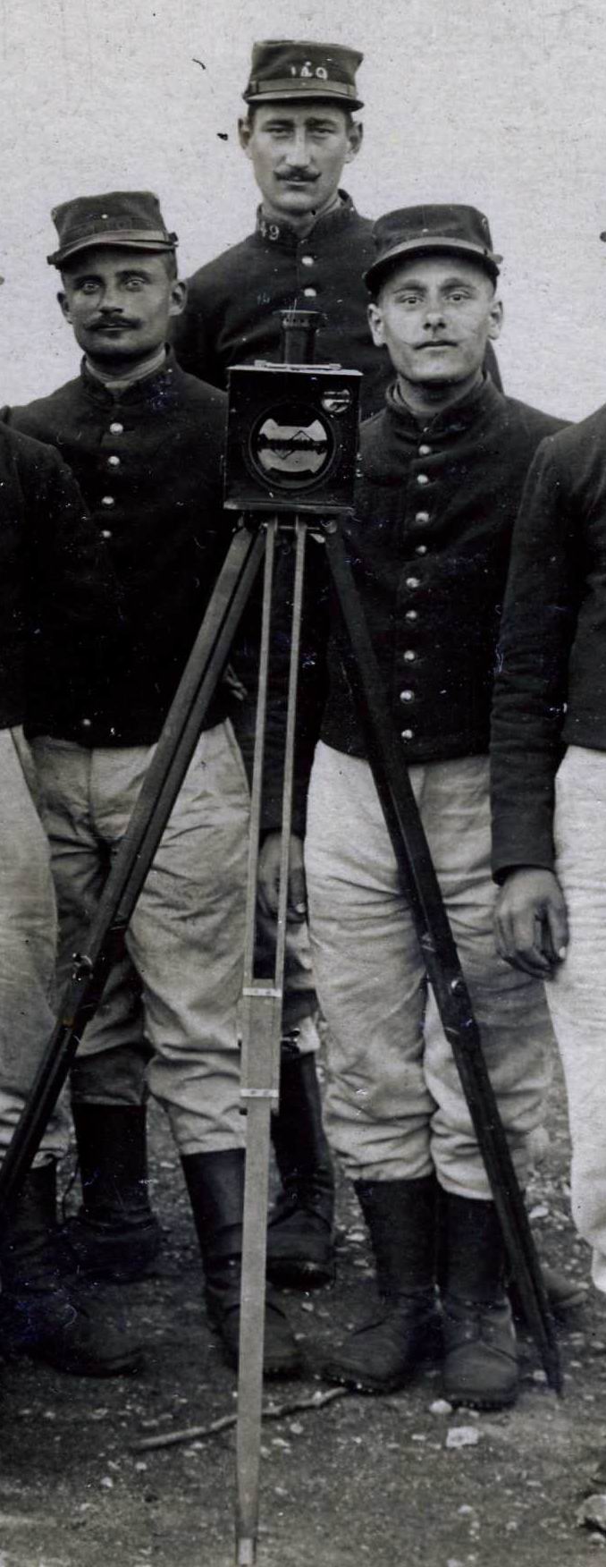

J'essaye d'en savoir plus sur cet objet. Peut-être une lanterne à Signaux ?
essai carte526 - Copie.jpg (150.48 Kio) Consulté 2890 fois
Ce type d'appareil a t'il été utilisé durant le conflit ? Était-il déjà dépassé par la modernisation rapide du matériel ?
Si quelqu'un ou quelqu'une peut m'en apprendre d'avantage sur son utilisation, je le remercie par avance.
Denis

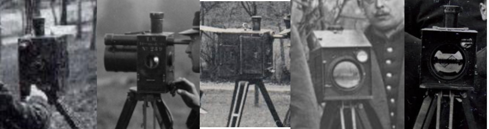

Serait-ce un poste de télégraphie optique?
http://www.roger-viollet.fr/fr/s-115293 ... #nb-result
(image 902-15
https://www.delcampe.net/fr/collections ... 86461.html

Bonjour Michel,
Il y a un air de ressemblance, dommage que l'appareil de ma photographie ne soit pas de trois quart ! Derrière le cliché, il y a marqué "groupe de signaleurs".
Denis

4 images, et la vôtre

Bonjour Michel,
Merci pour ces nouveaux clichés.

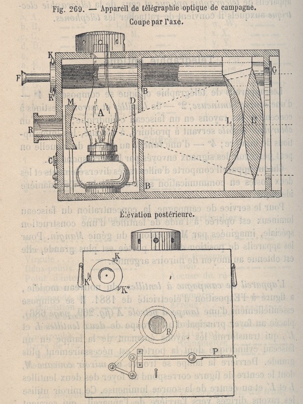

Les appareils de télégraphie optique sont toujours en service pendant la Grande Guerre où ils demeurent très utiles surtout dans les fortifications où ils sont souvent les derniers matériels de transmission pouvant encore fonctionner en cas d'investissement.
Leur portée est considérable de 10 à 20 km de jour en fonction de la visibilité et pouvant atteindre 50 km de nuit.
Le principe de fonctionnement est simple, voici la coupe d'un matériel adopté en 1881, perfectionnement de matériels plus anciens, ses successeurs demeurent basés sur le même principe: lampe, lentille, lunette, volet obturateur pour les signaux en morse:
Appareil télégraphie optique de campagne 1881.jpg (237.21 Kio) Consulté 2791 fois

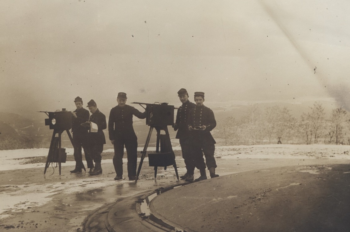

En complément du message précédent, une vue de "signaleurs" de la télégraphie optique en position, par temps de neige, à côté de la grande tourelle double de 155 L du Fort d'Arches en 1901:
Fort d'Arches 1901, tourelle de 155 L.jpg (185.21 Kio) Consulté 2790 fois

Pourrait-il s'agir alors de soldats du 4e bataillon du 149e RI ?

La carte photo des signaleurs du 149e R.I. a été postée le 13 juillet 1912. Il est donc possible que ces hommes fassent partie du 4e bataillon du régiment. Une autre question, et c'est bien pourquoi je cherche de l'aide, pour mieux comprendre les missions qui incombaient à ses hommes. Les régiments de ligne étaient-ils pourvus en signaleurs ?
Un exemple de mission complètement hypothétique : Partir en avant du régiment, repérer les positions ennemies et, la nuit, signaler ces positions, en Morse, avec leur appareil à leur régiment.
Ou encore un moyen de communiquer la nuit entre les bataillons lorsqu'ils sont éloignés les uns des autres ?
