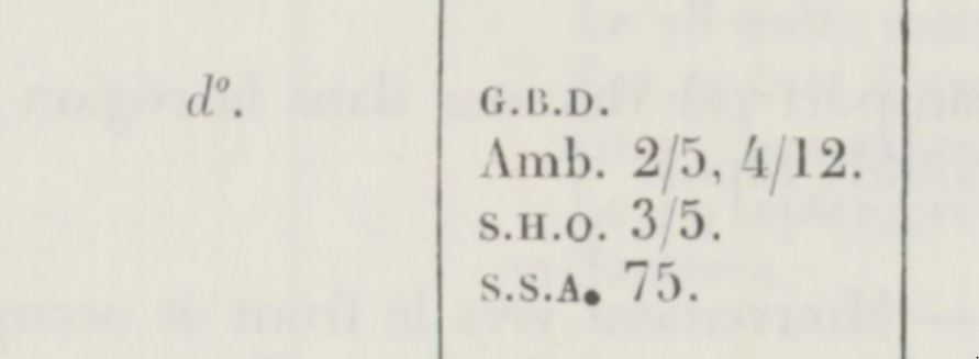

En recherche du parcours de l'évacuation d'un combattant blessé le 18 mai 1916 à Mareuil la Motte (Oise) avec le 2e RIC, j'ai consulté "Les Armées françaises dans la Grande Guerre" et la composition de la 15e DIC dont dépendait la 2e RIC où l'on trouve ceci :
SHO 3 5.JPG (21.26 Kio) Consulté 1217 fois
Source : AFGG, 15e DIC.et page suivante.
https://gallica.bnf.fr/ark:/12148/bpt6k ... =15e%20DIC
Mais je bute sur deux points :
- Que signifie l'abréviation S.H.O ?
- Je sais avec certitude que l'ambulance 2/5 se trouvait à Orvillers Sorel (Oise).
- Mais où se trouvait l'ambulance 4/12 ? J'ai cherché dans les JMO D.S.S du 12e C.A et environs de Mareuil la Motte mais je n'ai pas trouvé.
Mes remerciements pour votre coopération.
Cordialement Jean Michel

Bonosir
dans le sujet de Jean Riotte intitulé :
"Quelques abréviations du Service de Santé" , on trouve "S.H.O = Section d' Hospitalisation n°... (fonctionne attachée à une Ambulance)."
viewtopic.php?f=27&t=41030&start=0
Messages : 9956
Re: Recherche : sigle SHO et position ambulance 4/12.
Jean Michel :hello:
Section d'Hospitalisation
puisqu'elle était à la 15e DIC, c'est le JMO DDSS 15e DIC qu'il faut regarder...
:hello: :hello:

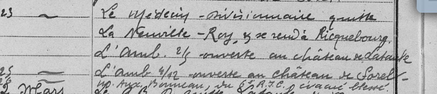

Merci à vous deux pour le retour ultra rapide, j'ai trouvé mon bonheur dans le JMO DDSS de la 15e DIC, extrait :
Pièces jointes
Ambulances château de Sorel et de Lataule.JPG (102.85 Kio) Consulté 1197 fois
