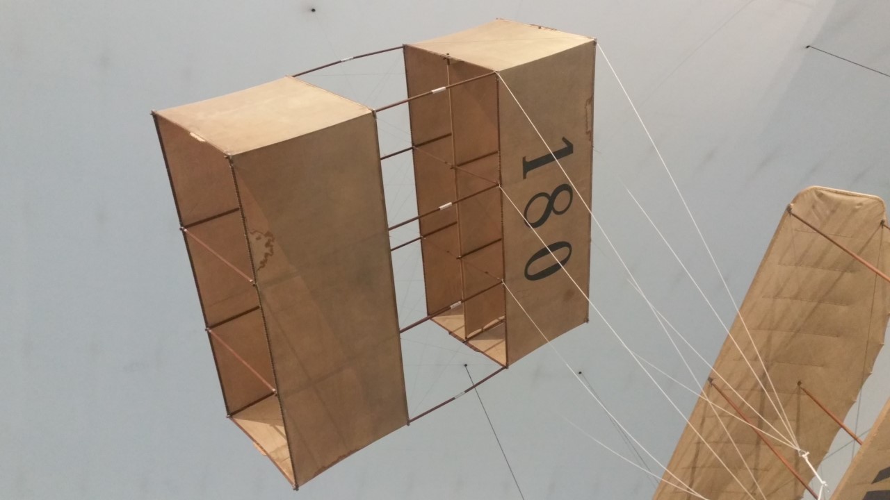

j'ai pu trouver ici quelques informations sur l'organisation du « Heereswetterdienst ». Il existe un site Web séparé pour cela.
http://www.frontflieger.de/2-wetter.html
J'ai traduit le développement organisationnel pour vous. En tant qu'expert, vous devriez pouvoir - j’en suis sûre - comprendre le reste sans traduction.
Le développement du service météorologique de l'armée et des départements associés n'a pas été linéaire. Jusqu'à l'organisation de base (1916), il y avait un certain nombre de noms différents pour les départements ayant les mêmes tâches et des tâches différentes : station météo, station météo de terrain, station météo de terrain principale, station météo de terrain, etc.
Ce n'est qu'avec la nomination du général commandant de l'armée de l'air (octobre 1916) que la standardisation du personnel et du matériel a commencé.
Il y avait désormais des «Hauptwetterwarten [stations météorologiques principales]» sur le territoire du Reich allemand et des «Feldwetterwarten [stations météorologiques de terrain]» près du front, qui étaient subordonnées aux armées respectives. Une armée comprenait une « Armee-Wetterwarte [station météorologique de l'armée] », Les stations météorologiques dites de groupe [Gruppen_Wetterwarten] étaient subordonnées à la station météorologique de l'armée [Armee-Wetterwarte] . Les « Gruppen-Wetterwarten » recevaient leurs informations d'un certain nombre de « Feld-Wetterwarten » (FeWEWa).
Les rapports météorologiques à haute altitude ont été déterminés par des stations de « Feld-Drachenwarten » [cerf-volant ] (FeDraWa). Un FeDraWa était responsable de deux armées.
Les « Mess-Ballone » [ballons de mesure] (hauteur à gravir jusqu'à 5 000 mètres) montaient mieux quand il y avait peu de vent - quand il y avait beaucoup de vent, les « Mess-Drachen » [cerfs-volants de mesure] (hauteur à gravir jusqu'à 3 000 mètres) montaient mieux
Drache 180.jpg (104.83 Kio) Consulté 1703 fois
Entre-temps, j'ai également pu trouver la composition du groupe d'armées de Gallwitz (1916). Il comprend même l'organisation du service météorologique.
