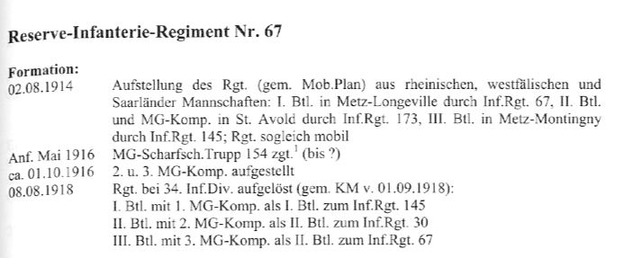

Travaillant sur la garnison de guerre de Metz, je cherche à savoir quel bataillon du RIR 67 a été monté par le dépôt du IR 67. En effet, j'avais autrefois traduit l'historique du RIR 67 et avais noté cela : "
"Conformément aux dispositions du plan de mobilisation, les hommes, après leur arrivée à Metz les 2, 3 et 4ème jour de mobilisation, sont dirigés vers les casernes des IR 173 à Saint Avold (II Bataillon) , IR 67 (III bataillon) et IR 145 (I bataillon)." Donc le III/RIR 67 a été monté par le dépôt du IR 67."
Mais en recoupant ces éléments avec internet, je trouve d'autres sources indiquant que c'est le I/RIR 67 qui aurait été monté par le dépôt du IR 67.
Il est possible que j'ai fait une erreur de retranscription mais je n'arrive plus à trouver actuellement une version accessible de l'historique du RIR 67. Si un membre a accès à cet historique ou à d'autres documents fiables, aurait il l'amabilité de m'apporter des éléments me permettant de trancher définitivement ?
Merci d'avance
Vulcontexte
Messages : 225
Inscription : mar. juin 07, 2011 2:00 am
Re: Mobilisation du RIR 67
Message par Vulcontexte »
Bonjour Festewagner,
Voici qui devrait répondre à ta question :
Bonjour à Verny.
Laurent.
