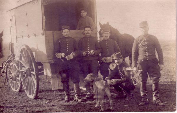

Une idée d'interprétation de ce cliché. Les uniformes sont ceux de soldats montés (basanes), mais que puis-je trouver en plus sur cette carte?

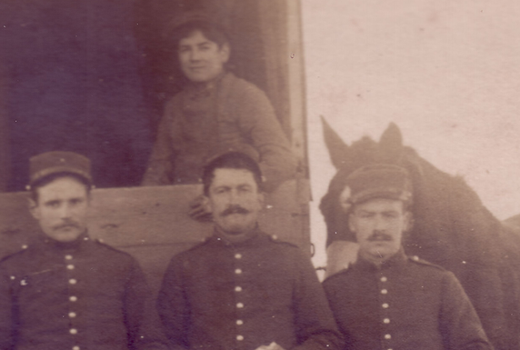

Dans le chariot, un jeune garçon ou une femme?
Le chariot est-il militaire?
Des artilleurs? des cavaliers du Train? ....?
Au verso, pris par un photographe de Châteauroux. Texte de l'oncle Georges à sa nièce qui attend la fin de sa période: "Mes 23 jours jours finissent Samedi"
Je sèche sur ce type de cliché
Merci d'avance

Les képis ne sont pas bicolores. Je pense donc que l'on peut écarter le Train et la cavalerie. Pour moi ce sont des artilleurs.

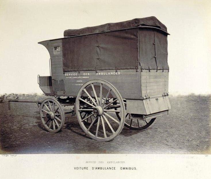

Le charriot me semble être celui-ci:
- Bon ! j'ai retrouvé la version avec coffr; mais je patauge dans les insertions (fichier trop lourd, doublon)...donc voir:
http://www.attelage-patrimoine.com/2015 ... biles.html
"grande voiture pour blessés" ou "véhicule d'ambulance", donc, il devrait bien être attelé par des hommes de Train... Marcus

Alors là, képi bas. Je n'aurais pas pensé à cela.

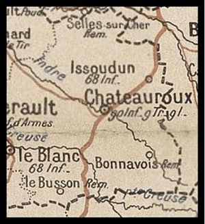

Ceci est très intéressant, car lorsque les gens recherche la garnison (moi le premier) nous regardons les unités constituées qui occupent la place.
A Châteauroux on trouve ainsi 1 RI et 1 Escadron du Train. On trouve aussi une annexe du 9e SIM de Tours comme le montre nombre de documents Or, dans un descriptif militaire de la garnison, je lis: "CHATEAUROUX (90e Régiment) Garnison. - Au point de vue mililaire, Chateauroux fait partie du 9e Corps d'armée. Il est le chef-lieu de la 17e Division et de la 33e Brigade d'infanterie. Outre ces deux états-majors, la garnison se compose des corps et services ci-après :
Le 90e Régiment d'infanterie en entier (13 compagnies), le 9e Escadron du train des Équipages en entier (3 compagnies), le Dépôt de la 9e section d'Infirmiers militaires, une annexe d'artillerie, dépendant de l'école de Poitiers, un bureau de recrutement, une sous-intendance, une manutention militaire, un service du génie, le commandant et le trésorier de la gendarmerie de l'Indre ainsi que le capitaine commandant l'arrondissement.
Ils ne doivent pas être nombreux dans cette annexe de l'école de Poitiers, mais il semblerait que nous avons là 4 d'entre eux.

Nos soldats pourraient-ils être des conducteurs Infirmiers militaires?
La version photographiée est peut-être une version tout venant et qui peut être alors servie par des soldats de tout type d'unité.

Le chariot sur le schéma est une version "spécialisée SIM"

Les uniformes et équipements (pantalons, ras-culs et ceinturon) indiquent clairement que ces hommes appartiennent aux troupe montée. Une SIM ne me paraît donc pas envisageable.
Et comme je l'ai déjà dit, les coiffures ressortent de couleur unie sur le cliché. Or:
- Le képi des SIM est garance à bandeau bleu foncé
- Celui du Train est garance à bandeau gris de fer foncé (95% de laine bleu foncé + 5% de laine blanche).
Ils sont donc très proches l'un de l'autre et fort similaires au modèle de l'infanterie de ligne.
Selon moi cela ne correspond pas.
Édité pour préciser que je reste sur mon idée première, celle d'artilleurs.
Concernant le chariot, au risque de dire une bêtise: les hommes sont en train de se restaurer. Ne pourrait-on imaginer un véhicule d'ambulance utilisé pour apporter le repas de certaines troupes le temps des manœuvres?

Il me parait plus vraisemblable que ce type de voiture est générique.
Dans cette configuration, jeune civil à l'arrière, je verrai bien le véhicule de la cantinière.
Je doute que les médecins apprécient l'idée d'utiliser une ambulance en réfectoire (surtout avant 14).
