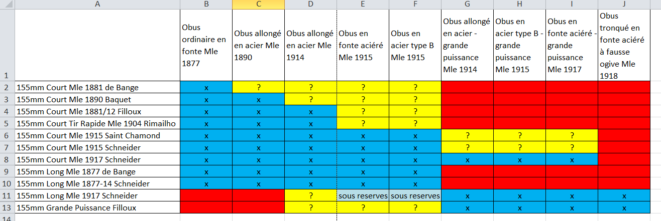

Jai essayé de compiler différentes informations concernant les modèles d'obus explosif de 155mm et les bouches à feu les tirants.
Néanmoins je suis peu sûr sur certains points et j'ai des interrogations.
obus 155.PNG (42.01 Kio) Consulté 1933 fois
Bleu = le canon tir l'obus
Rouge = le canon ne tire pas l'obus
Jaune = incertitude
sous reserves = avec charge modifiée
J'espère que cela peut servir d'aide mémoire.
Toutes les remarques sont les bienvenues, surtout s'il y a des erreurs.
Deux questions me viennent à l'esprit :
1) L'obus FATO mle 1918 fut-il utilisé en 1918 ?
2) Malgré une bouche à feu plus longue le 155 GPF tire à la même distance que le 155 Long 1917 Schneider, pour les obus type B GP mle 1915 ; est-ce exact et d'où vient ce phénomène ?
Meilleures salutations et bonne soirée
Merci à tous par avance.

Les obus "GP" et FATO modèle 1918 sont à usage exclusif des 155 GPF et 155 L modèle 1917 Schneider.
Les obus en Acier modèles 1914, 1915, 1915 type B peuvent être utilisés dans les 155 GPF et 155 L modèle 1917 Schneider, ces obus seront d'ailleurs munis de Fausse Ogive après la guerre.
L'obus de 155 FATO modèle 1918 a été testé au milieu de 1918 et employé dans les dernières semaines de la guerre.
Il manque à votre tableau l'obus en Acier de 4,5 calibres modèle 1887-1894 pour canon de 155 C, encore présent dans les approvisionnements de 1914 à 1916.

Bonsoir Monsieur,
Je vous remercie pour votre réponse et explications.
Les portées maximales dues 155mm L17S et GPF furent donc de près de 16km pendant presque tout le conflit.
Joseph
