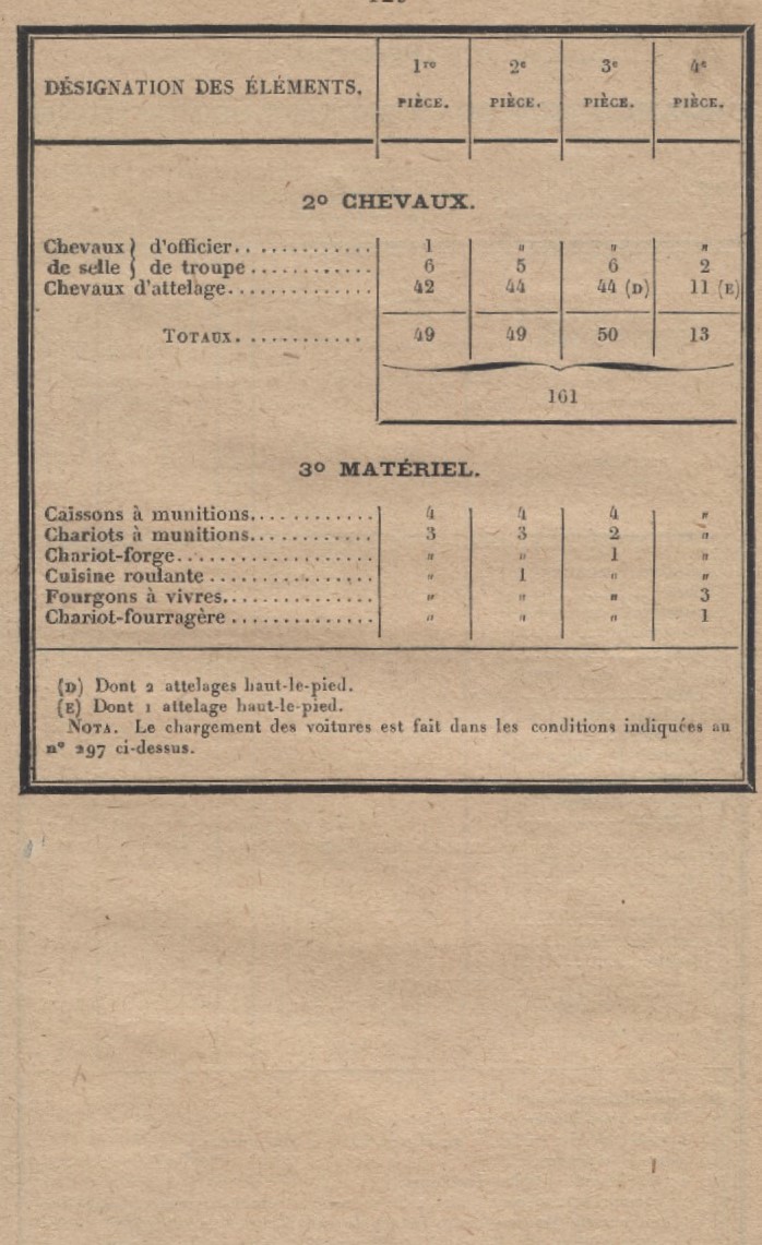

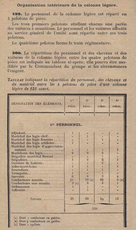

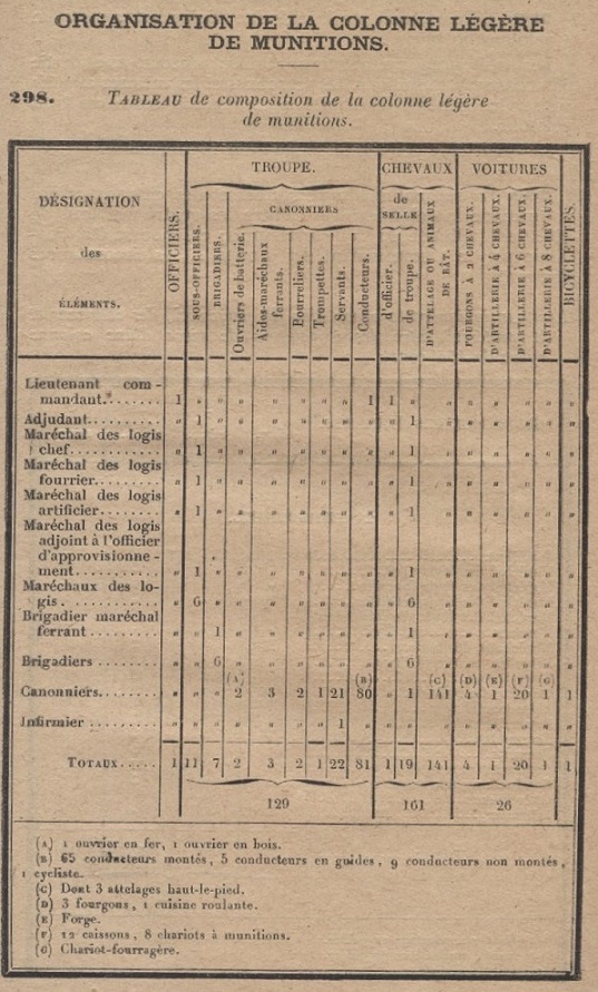

Il y a une colonne légère par Groupe d'Artillerie Lourde à partir de 1916.
La mission de la Colonne Légère hippomobile est le ravitaillement en munitions, son action est complétée par la Section de Munitions automobile.
Voici l'organisation type d'une Colonne Légère hippomobile fin 1917 pour un Groupe de 155 C:
CL 155 C 1917 a.jpg (211.94 Kio) Consulté 3527 fois
(suite)
Pièces jointes
CL 155 C 1917 b.jpg (187.46 Kio) Consulté 3527 fois

Messages : 7261
Re: Colonne légère
CL 155 C 1917 c.jpg (195.8 Kio) Consulté 3527 fois

Bonsoir Guy François,
je vous remercie pour ces documents qui m'expliquent l'activité des colonnes légères.
