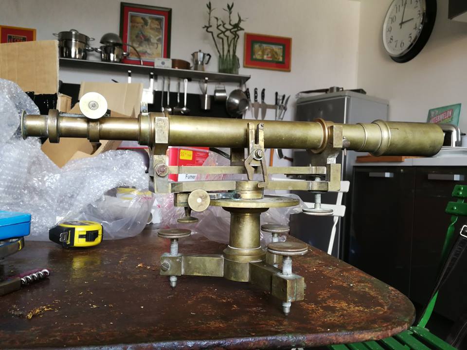

une question pour les spécialistes, cette lunette a t'elle pu servir dans l'Artillerie ?

Il serait nécessaire de connaître les inscriptions, graduations, mention de constructeur et tout marquage utile.

non rien de visible pour l'instant. Peut-après nettoyage ?
Je vous tiens au courant.

     Celle de Frédéric fait très théodolite (ancien).

Bonjour fréderic,
Je ne sais pas si cette lunette fait toujours l'objet de recherche, mais elle est très similaire au niveau à nivelle indépendante utilisée par les Ponts et Chaussées, probablement une évolution du modèle 1884. Il ne serait pas étonnant de trouver gravé la marque Barthélemy ou Ponthus & Therrode.
Il manque posé dessus le niveau proprement dit.
