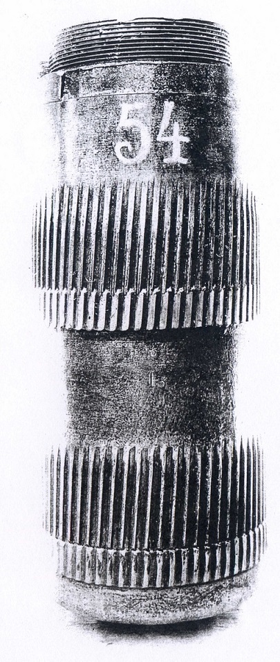

-l'obus Nr 54 ayant enfin donné satisfaction, tiré le 18 janvier 1918 à 1.496 m/s avec une charge de 188 kg de poudre RP.C/12. Il s'agit d'un obus rayé, explosif H.Spggr L/4,5 n. C'est ce type de projectile qui va être tiré sur Paris à partir du 23 mars 1918 par les canons de 21/35 cm, à la portée moyenne de 120.000 mètres:

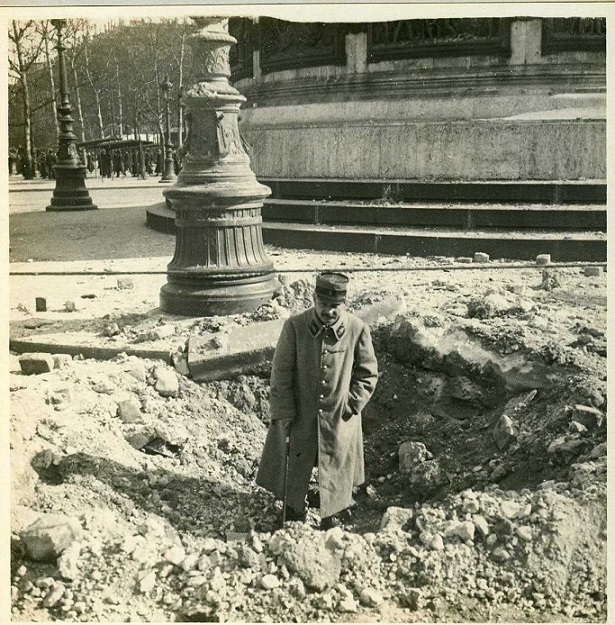

Le 23 mars 1918 à 13h15, un obus détone Place de la République, tue 2 personnes et en blesse 9 autres.
Le colonel Challéat, Directeur de la Section Technique de l'Artillerie (S.T.A), se rend sur les lieux, on le voit ici dans le cratère formé par la détonation de la charge de l'obus. On peut noter le très faible effet des projectiles de 21 cm qui ne contiennent qu'une charge réduite d'explosif, l'effet vulnérant est comparable à celui d'un obus de 105. Le "rendement" balistique est donc faible au vu des moyens déployés mais, bien sûr, les allemands visent l'effet moral plus que l'efficacité de ce bombardement effectué à 120 km de distance.
Malheureusement, les victimes civiles sont nombreuses surtout aux premiers coups tirés d'une série, ce qui sera le cas le 29 mars lorsqu'un projectile détone sur un pilier et entraîne l'effondrement partiel de la voûte de l'église Saint-Gervais lors de l'office du Vendredi Saint.

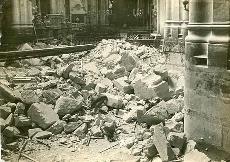

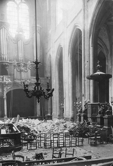

Une pensée pour les victimes de l'église Saint-Gervais, tuées lors de l'office du Vendredi Saint, il y a juste cent ans:

pour développer un peu le sujet de ces obus très spécifiques, il faut rappeler que ces canons
touchaient aux limites du raisonnable de l'artillerie traditionnelle.
lorsqu'on vise des vitesses initiales aussi élevées (env 1.500m/s) les pressions à la mise à feu
sont tellement importantes que les ceintures d'obus classiques en alliage de cuivre n'ont plus la
résistance mécanique pour "prendre les rayures" et s'arrachent même en multipliant leur nombre.
le bricolage germain a donc consisté à produire une série d'obus de calibre croissant dotés de ceintures en acier pré-rayées (cf la photo du Nr 54) capables de se glisser dans les rayures du tube mais au prix d'un
véritable "fraisage" de celui-ci puisque la dureté des matériaux était équivalente. :mrgreen:
intérêt militaire nul, intérêt psychologique douteux.
