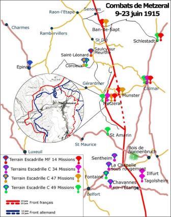

Autant que j'ai pu le faire je n'ai pas identifié de mission de la C 47 au-dessus de Colmar.
Celles-ci étaient réservées à la C 49 qui était l'escadrille d'Armée.
Les objectifs de la C 47 étaient Metzeral et Munster.
Vous pouvez identifier les unités en action sur le superbe site
http://www.carto1418.fr/19150610.php

Merci à CTP pour le lien sur les unités engagées sur le Front. René Fonck, dans son interview quelque peu enjolivée donnée en 1922, évoque Colmar, alors que son escadrille ne dépassait pas le secteur de Munster (deux villes toutefois pas très éloignées). Il n’est pas exclu que, 7 ans après les faits, René Fonck ait préféré parler de la grande ville de Colmar connue a priori de tous les lecteurs du magazine « Je sais tout » plutôt que de parler de Munster – ou de Metzeral - moins connus, pour que le lecteur situe d’emblée l’action en Alsace.
