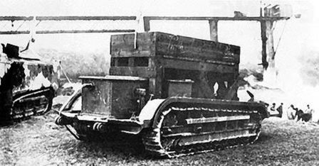

Voici un cliché pris probablement à St Chamond, montrant, à côté d'une char St Chamond, une adaptation vraisemblablement à destination du génie. Il est étiqueté "engin de franchissement". Quelqu'un connaît-il cet appareil ?
Cordailement.
Tanker
Messages : 3321
Re: Une adaptation du St Chamond
Message par Tanker »
Bonjour Gérard,
Ce projet s'inscrit dans les études d'emploi des chars lourds FCM 2c et Liberty, sensés entrer en service pour les opérations du printemps 1919 . . . . .
Dans l'Est et en Belgique, la multiplication des coupures (Moselle, Escaut, Rhin . . . .) était autant d'obstacles potentiels à une progression sans rupture pour les chars.
A titre d'exemple, le 1° Novembre 1918, la progression des 7° et 8° BCL du 503° RAS, dans le secteur de Nazareth, est stoppée devant l'Escaut, et l'infanterie franchira la coupure et progressera ensuite sans appui des chars.
Ce système aurait permis de disposer de supports de piles de pont à placer en fond de coupure et pouvant supporter des travures de pont.
Ce chassis caisson de Saint Chamond modifié, était alimenté électriquement par un autre Saint chamond placé sur la rive.
Ce procédé d'accouplement de chars Saint Chamond était régulièrement utilisé par l'AS pour tracter des chars en panne de motorisation thermique et dont les deux moteurs électriques étaient en bon état de fonctionnement. Le remorquage d'un char, par simple cable de remorquage étant souvent insuffisante.
La récupération, en Octobre 1917, d'un des Saint Chamond de l'AS 31, abandonné le 5 Mai 1917 sur la tranchée de la Rade en est un très bon exemple. (St Chamond M1 AsCo2 n°62466 du Lt Breull).
Ces essais sont faits, en Septembre 1918, par la DIEET (Direction des Inventions, des Etudes et des Expériences Techniques).
Ce sont les sociétés Niclausses et Crochat, qui seront chargés de la modification du char caisson.
Leur mission était, entre autre, de totalement étanchéfier la motorisation électrique, d'installer un caisson support de travure, et de modifier le train de roulement.
Voir, aux Archives Nationale de Pierrefitte-sur-Seine, le fonds d'archives Jules Louis Breton (carton 398 AP 14 et carton 398 AP 48).
Il n'est donc pas du tout évident que la FAMH est eu son mot à dire à Saint Chamond. Pour ces essais, la DIEET demanda à disposer de deux chars Saint Chamond.
A cette date, la totalité des St Chamond était livrée et stockée à Cercottes, pour ceux, pas encore affecté en unités. Les autres étaient au Camp de Martigny-les-Bains, ou sur leurs théâtres d'opération.
Le char énergie, affecté à ces essais est un char de la série n°62669 à 62800. Il est curieusement équipé d'un canon de 75 mm modèle Saint Chamond, et non d'un 75 mm modèle 1897, comme l'était tous les chars de ce type depuis le n°62616 . . . .
Concernant le châssis caisson, le train de roulement a été modifié. Il ne comporte plus de chariots pour les rouleaux porteurs. Ce chassis caisson possède 9 galets (pour 8 sur le char de combat).
Tous les rouleaux porteurs, comme les galets de roulements, sont montés sur une cornière fixe et il n'y a plus de ressorts de suspension.
Il ne semble pas que cette expérimentation ait eu des suites.
Les documents du fonds Breton ne donnent aucun résultat d'essais.
A cette date, ce type d'expérimentation étant normalement suivi par la ST AS de Chalais-Meudon, cette photo a plus vraisemblablement été faite en région parisienne. . . . . .

Bonjour.
Il y a près d'une quarantaine d'années, Pierre Touzin faisait figurer cette photo dans un de ses ouvrages.
Selon la légende l'accompagnant elle aurait été prise le 14 novembre 1918 à Givors ( Cité industrielle du département du Rhône traversée par le Gier dont les eaux ont été utilisées par les Romains pour subvenir aux besoins de Lugdunum et pour lequel novembre est un mois d'assez fortes eaux )
Au revoir.

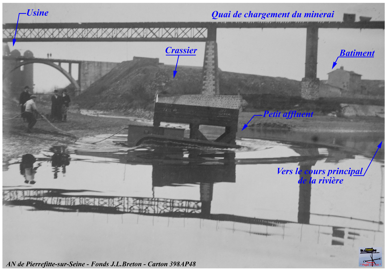

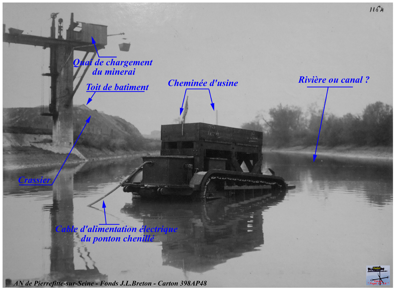

Lors de ces essais le Saint Chamond et le chassis caison étaient surmontés de drapeaux (français, américains . . .) et avec l'inscription sur le caisson,
il est possible que ces photos aient été faites le 11 Novembre 1918, ou un peu après.
Les deux photos qui suivent de ces mêmes essais montrent effectivement un ruisseau (ou un canal . . .),
qui n'est probablement pas le Rhône.
St Chamond amphibie - 398AP48 (09a2).jpg (229.03 Kio) Consulté 4532 fois
St Chamond amphibie - 398AP48 (10a2).jpg (243.27 Kio) Consulté 4532 fois
Par ailleurs ce site correspond plus probablement plus à un site de la vallée du Gier qu'à la région parisienne.
Ces vues du quai d'embarquement et du pont en arche aideront peut-être mieux à identifier le site.
Bon Week-End - Michel
