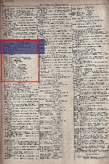

J'avais plusieurs noms de soldats tués lors des journées du 22 et 23 août. Des noms qui concernent des soldats tués dans deux points précis de la position de Namur. (22 et 23 août 1914)
Suite aux informations et aux bonnes adresses reçues de Uschen (MERCI :hello: de l'aide), j'ai trouvé où chercher. Et merci également à Johannsen.
En introduisant ces noms dans la base de données (verlusten list), j'ai retrouvé la compagnie et le régiment de ces défunts. Mais en même temps, je découvre d'autres noms (une dizaine) de soldats faisant partie de la même compagnie et dès lors du même régiment.
D'où ma question... (qui peut paraître bizarre ou innocente)
Ces soldats sont-ils également morts le même jour que celui que j'ai introduit pour ma recherche?
ou bien sont-ce des soldats morts à d'autres moments????
Comment le savoir?
Merci de votre aide

Bonsoir Lignard,
Bonsoir à toutes et à tous,
Sauf erreur de ma part, le site Verlustlisten ne retrace que des informations reçues. Les dates figurant en haut des documents correspondent en générale à la date de la publication. Les dates précises des évènements ne figurent que très rarement sur ces listes.

bonjour au forum
En ce qui concerne les Verlustlisten:
- en début de conflit les dates correspondent en général assez bien. Il n'en sera plus de même les années suivantes.
- les premières listes mentionnent le régiment et compagnie ce qui arrange le chercheur 100 ans après.
Je suis d'avis que les morts d'une même compagnie, même jour, sont à peu près au même lieu. La compagnie avançait en groupes et se déployait lors d'un assaut.
C'est l'historique du régiment qui pourra indiquer quelle fut l'action de la compagnie et sa répartition sur le champ de bataille.
Oui, la liste de noms peut être plus longue que celle en votre possession d'où ma recommandation de contrôler et comparer les noms de la Verlusliste avec celle dans le pilier de la nécropole allemande la plus proche des lieux. Je sais, c'est fastidieux mais utile pour lever des doutes.

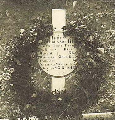

régiment 5GGR
mort le 23
je suppose "mort pour leur patrie"
Que voudrait dire le 5 ou 8h???
Uschen
Messages : 766
Inscription : jeu. nov. 12, 2009 1:00 am
Re: Date de lieu des décès
Message par Uschen »
a mon avis le h est un K qui veut dire Kompagnie
5. GGR = 5e Garde Grenadier Regiment
Uschen du 67
oui la 8ème cie du 5ème grenadiers de la garde a été sévèrement bousculée lors de l'attaque.
Donc voilà la sépulture provisoire d'un des soldats.
