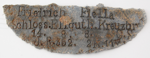

J'ai trouvé par hasard une plaque d'identification d'un soldat allemand dans la région de Vouziers, Ardennes (08), et voici ma question : la date que l'on voit (14 . 8 . 8) est-elle bien celle de naissance du soldat, ce qui me surprendrait car dans la région il y a eu maintes pertes dues à la Grande Guerre, mais peu de la Seconde ?
Voici la plaque :

Bonjour "Totoro08"
C'est une demi-plaque inférieure Mle 1916. Celle du Musketier Friedrich Fiella résidant au Château de la famille Ellguth (ou Château "Ellguth") à Kreuzburg en Silésie (aujourd'hui Kluczbork au Sud-Ouest de Varsovie), sa date de naissance est en effet incertaine : 14 août 188?. Il était affecté à la 2ème Compagnie du Régiment d'Infanterie N°352 de la 88ème Division d'Infanterie. Son N° de matricule était le N°1133.
La Division (I.D.88) est présente sur le front Ouest qu'à partir du 27.12.1917 pour les combats de défense sur St-Quentin et sur l'Oise et ce, jusqu'au 20.03.1918.
Du 21.03 au 06.04.1918 : Elle participe à la dernière grande offensive allemande en France.
Du 21 au 22.03.1918 : Percée sur St.-Quentin La Fère
Du 23 au 24.03.1918 : Combat et passage de la Somme et Crozat-Kanal entre St.-Christ et Tergnier
Du 25 au 31.03.1918 : Poursuite des combats sur Montdidier - Noyon
Du 07 au 11.04.1918 : Combat sur la Avre et sur Montdidier - Noyon
Du 12.04 au 14.07.1918 : En défense en Champagne
Du 15 au 17.07.1918 : Assaut sur la Marne et sur la Champagne
Du 18.07 au 05.09.1918 : En défense en Champagne
Du 12 au 14.09.1918 : En retraite sur St.-Mihiel
Du 15.09 au 10.10.1918 : En défense sur Woëvre-Ebène et sur l'Ouest de la Moselle
Du 11 au 18.10.1918 : En défense sur Woëvre-Ebène
Du 18 au 31.10.1918 : Combat de retraite entre l'Argonne et la Meuse
Du 18.10 au 01.11.1918 : Combat de retraite entre la Champagne et la Meuse
Du 01 au 11.11.1918 : Retraite entre l'Aire et la Meuse, retraite et passage sur la rive droite de la Meuse
Le 12.11.1918 : Arrêt des combats, abandon des positions de défense et retour en Allemagne de l'unité.
Friedrich Fiella ne figure pas parmi la liste des morts allemands de 14/18. Il a sans doute cassé sa plaque avant de la jetter lors d'un changement d'unité ou de Compagnie.
Ce n'est pas une plaque allemande de la 2ème G.M.
Olivier.

Merci beaucoup pour votre réponse détaillée, LOTHAR, je n'en attendais pas autant !
