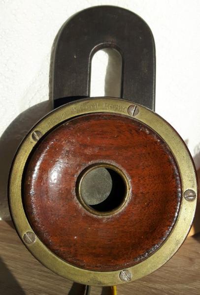

J'aimerai savoir si cet écouteur allemand retrouvé dans le grenier de mon grand père est bien de la première guerre mondiale? Et si oui, à quel type de matériel était-il destiné?
Il fonctionne encore correctement, je l'ai testé.
De plus il est incrit: N°1572 W. Gurlt Berlin
Merci pour votre éclairage.

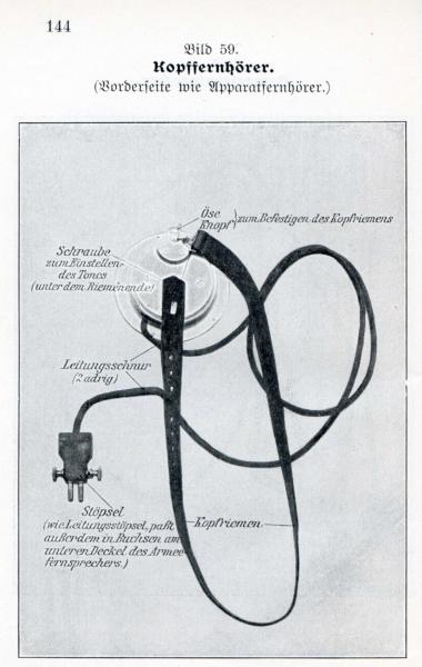

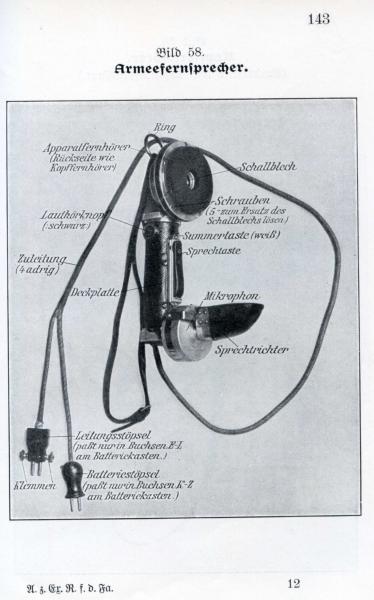

Votre appareil semble présenter beaucoup de ressemblances avec l'écouteur du combiné téléphonique de campagne et de l'écouteur auxiliaire du matériel téléphonique de l'artillerie allemande.
Voici deux illustrations tirées du Règlement de l'artillerie de campagne allemande, édition de 1913:
Il serait souhaitable de poster des photographies de la face postérieure et du profil de votre écouteur.

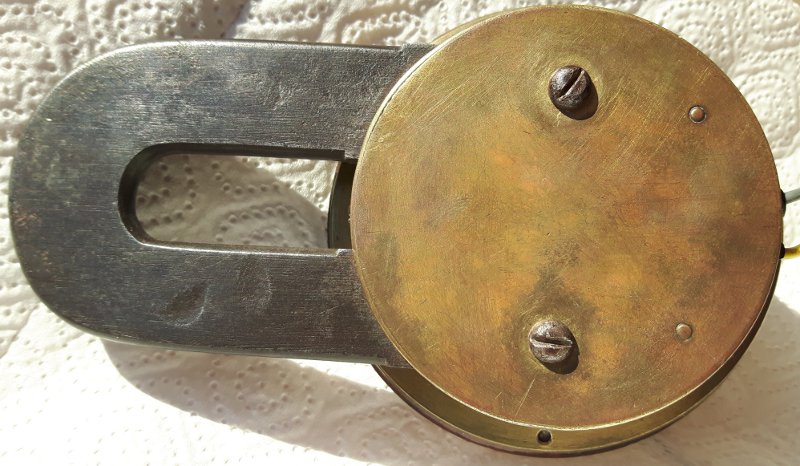

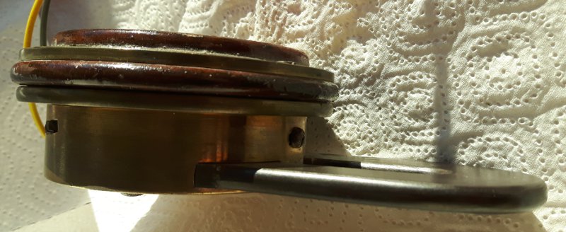

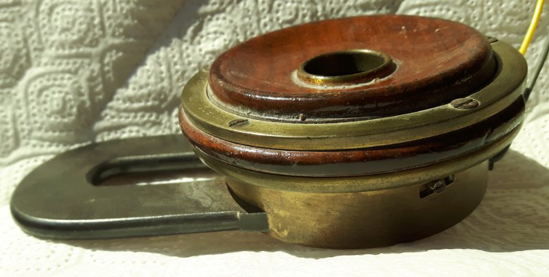

Voici les photos de dos et de profil.
Cet appareil a été trouvé à Pérenchies lieu de résidence de mon Grand-Père, et situé sur le front pendant la durée de la guerre.

votre écouteur est civil du type "Berliner".
C'est pour un téléphone mural allemand Zwietusch und Siemens & Halske.
Eric
