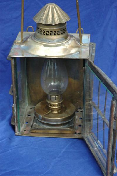

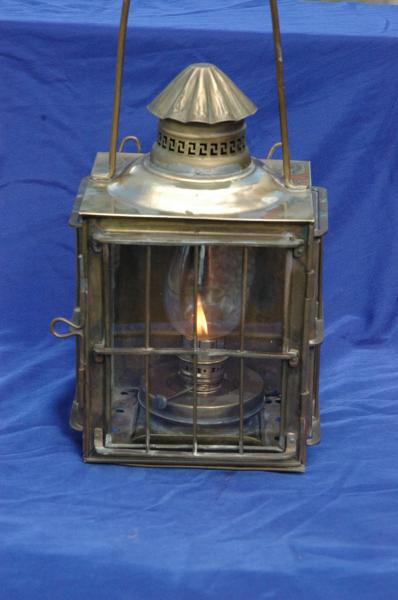

bonjour à tous ,
voici une Lanterne, qui je pense et une Lanterne de Fortification , mais il n'y a aucun marquage que ce soit sur la lanterne, sur le bruleur ou le réservoir
rien pas le moindre marquage , ni de fabriquant , ni aucune date,
mais je pense que les spécialistes de la lanterne reconnaitront le modèle , je précise que cette lanterne est absolument neuve jamais servi,
le réservoir n'a aucune trace de pétrole , j'y ai mis une mèche ainsi qu'un peu de pétrole et la lumière fut :lol: :lol:
face avant,
face avant ,ouverte,
je sort le bruleur,
le bruleur démonté, sert également de bouchon de remplissage,
et voila , vive la lumière ,
et pour terminer la face arrière avec ses deux petits crochets de suspension , je précise encore qu'elle est entièrement en laiton
si quelqu'un peut confirmer que c'est bien une lanterne de fortification , je vous remercie d'avance de vos réponses

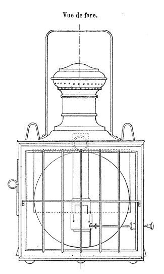

Bonjour Noël,
non malheureusement.
Si ta cage-applique est bien une cage pour laterne de couloir pour le service de l'artillerie, on ne peut la considérer comme une lanterne de forteresse.
J'en possède trois dont une est estampillé "Dumont".
Ces cage-appliques étaient vendues encore dans les années 70/80 dans le quartier du Marais à Paris par un styliste d'agencement d'intérieur.
Pour ce qui est de la lanterne de couloir du service de l'artillerie, elle était prévue pour éclairer les gaines qui menaient à certains locaux artillerie ou tourelles.
Elle était munie d'un bec Faucon à huile de 11 lignes, identique à celui de la cage-applique Mle 1879 et d'un réflecteur sidérale identique aussi à la cage-applique précitée. un prolongateur de la molette de réglage de la flamme permettait de régler la flamme depuis l'extérieur sans ouvrir la cage. La lanterne était allumée à la lampisterie et amenée sur place.
La cage fut présentée par la société Guichard en 1900 sous l'appellation "lanterne de couloir" dans la rubrique "éclairage des poudrières".
D'ailleurs, la société en présenta deux, dont une, d'angle.
Voici la lanterne en question et comme tu peux le voir, mise à part la cage qui est conforme, tout le reste est différent.
Donc sur la tienne, cheminée, fumivore, anse, réservoir, bec à pétrole ne sont pas conformes.
On ne s'explique pas comment ces lanternes sont apparues.
Florian

bonsoir Florian,
et merci de ta réponse très rapide,
effectivement , le châssis et quasi identique, mais malheureusement pour le reste.......
maintenant on peut s'imaginer un marchand , qui achète un stock de lanternes non achevés, et qui pour des raisons commerciales les terminent
à sa façon ..? ce qui expliquerais qu'il n'y à aucun marquage de fabricant.
amicalement
noel

Bonjour Noël,
Oui c'est ce à quoi j'ai pensé, et d'autres hypothèses, contrefaçon des cages, etc.
Je pense que le cas "récupération de stock" est plus que plausible, car bon nombre des pièces non conformes sont parfois soudées incorrectement ou grossièrement.
La seule que je connaisse estampillée est la "Dumont, Paris".
Mais quoiqu'il en soit, retrouver des lanternes complètes est pure utopie, seule chance est qu'un collectionneur s'en sépare comme celle que j'ai mis en photo.
Mais bon, à défaut de grives...
