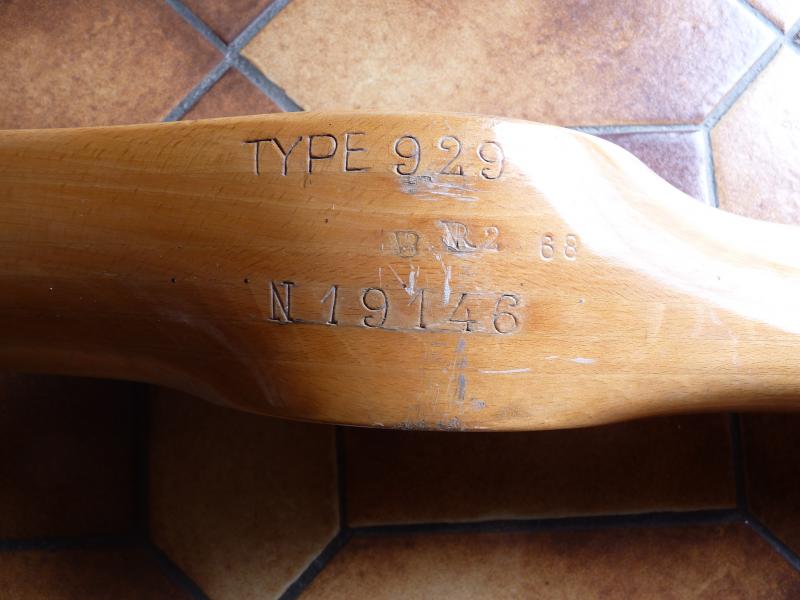

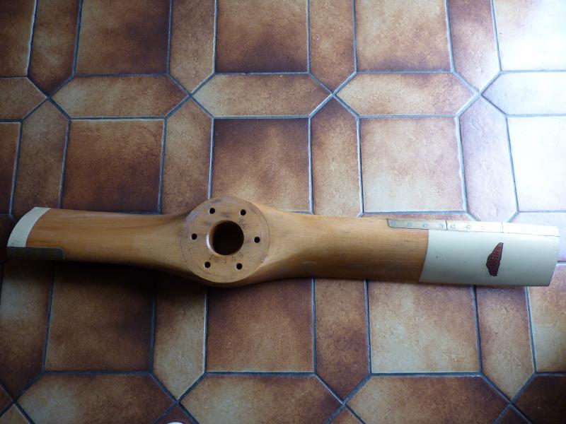

Pourriez-vous m'indiquer s'il s'agit le la partie d'une hélice d'avion contemporaine à la première guerre mondiale ?

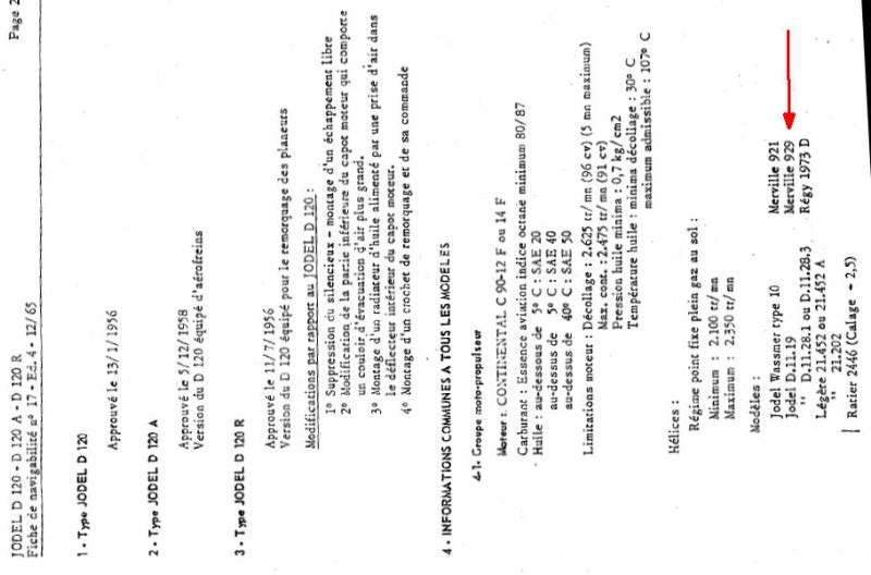

Cette hélice date des années 60, probablement de 1964 ou 1965. C'est une Merville qui était utilisée (entre autres ?) sur les Jodel D117, D119, D120 et D128. Il y a sans doute, sur l'autre face, l'indication "CONTI 90CV" (= moteur Continental de 90 chevaux). Il peut aussi y avoir la date d'homologation, inscrite en rond autour du trou central sur une des faces plates sous la forme JJ MM AA, mais ce n'est pas obligé.
Ce serait sympa de mettre une photo de l'autre face arrondie et des deux faces plates du moyeu pour que je voie les inscriptions pour ma "base de données" ... Merci d'avance !
