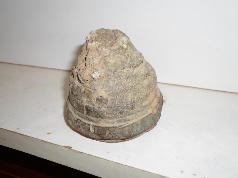

Bonjour ou bonsoir à vous tous,
Voilà je viens vers vous car j'ai trouvé dernièrement dans la région d'Ypres (Belgique) cette tête d'obus avec marques de réglage. La tête est déformée. Je peux lire "ALCO" je crois à un endroit.
Pourriez vous me dire de quoi il s'agit( sans doute c'est anglais) ? est ce qu'il s'agit d'un détonateur encore en état de marche?
Merci pour l'aide que vous pourriez m'apporter. Cordialement. Alain.

Je pense que c'est une fusée pour obus a schrapnel anglaise, normalement le dessous de la fusée doit avoir un trou ou se trouvait (sur certaines) de la poudre (il me semble).

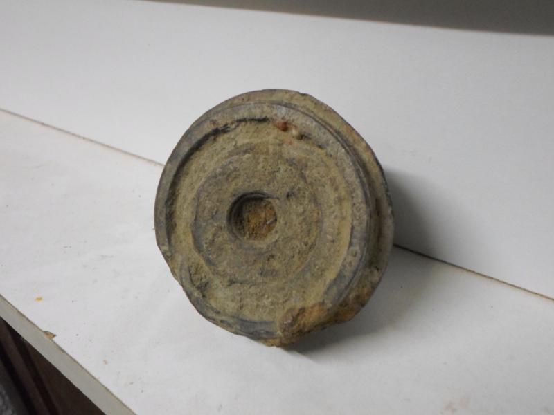

Bonsoir à vous et merci pour votre aide. Je vais envoyer d'autres photos du dessous notamment mais je ne vois pas de trou. seulement un systeme déboité ou déformé. cordialement.Image

Le trou se situe au milieu il doit etre plein de terre ou alors un autre modèle. Voici un site ou vous trouverez surment votre fusée ;)

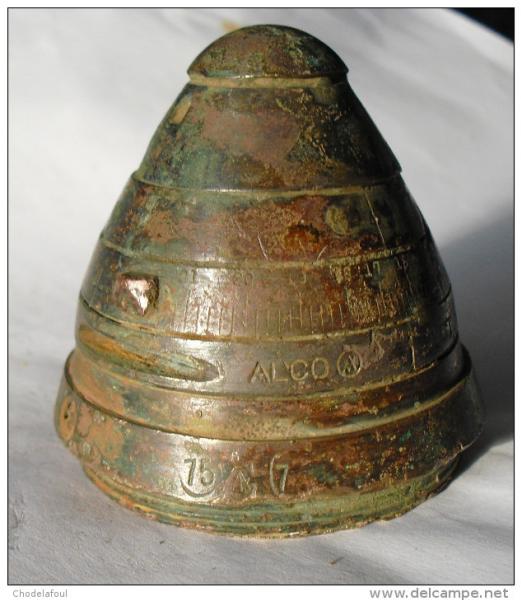

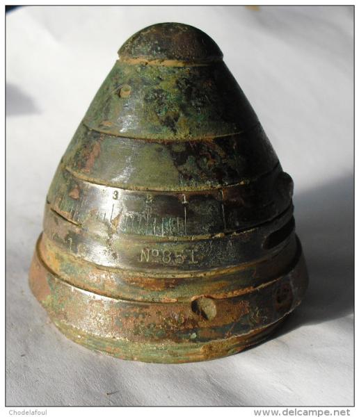

c'est une fusée anglaise N°85 pour obus à balles de 18 pdr
