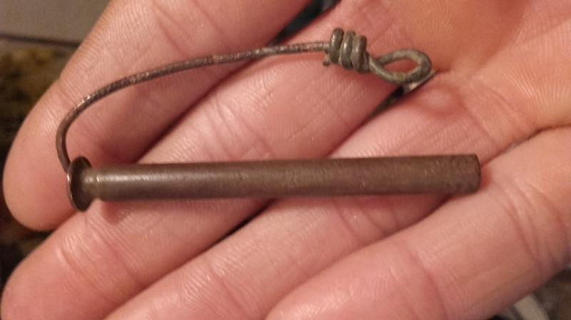

au hasard d'une ballade dans un secteur de tranchée je suis tombé sur cet petit objet (inerte je le précise tout de suite ; le tube est complètement vide).
Le seul marquage est "MSR 15" sur le dessus de la collerette, il mesure environ 5 cm sur 4 mm de diamètre.

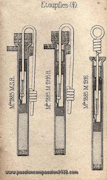

Après quelques recherches j'ai trouvé cette info sur le site "Passion compassion"
Mais je n'arrive pas être certain qu'il s'agisse du même objet et surtout de son utilisation initiale. A priori artillerie mais c'est tout...

Il s'agit d'une étoupille 1885 MSR fabriquée en 1915 dont seules les parties métalliques ont survécu au temps. Les étoupilles à friction sont destinées à transmettre le feu aux gargousses des canons anciens, du système de Bange notamment.
Les trois lettres de "MSR" signifient que l'étoupille modèle 1885 a été modifiée à trois reprises: "Modification au mode d'agrafage du rugueux, spires du rugueux Soudées pour éviter leur déroulement au tir, avec adjonction d'une Rondelle d'appui", ces trois modifications datent de 1888, 1895 et 1897.
