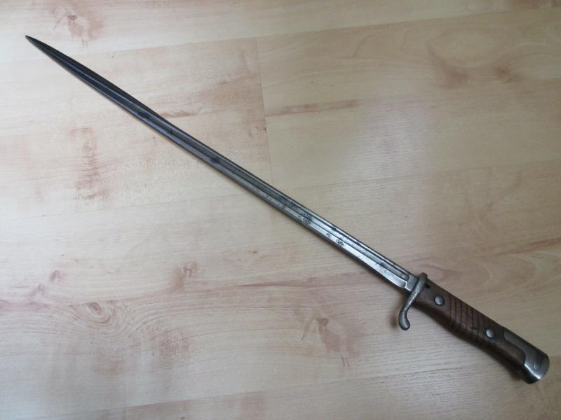

J'ai depuis quelque temps cette baionnette allemande modèle 1898na si je ne m'abuse
Je cherche a identifier les marquages régimentaires mais je ne trouve pas
Un site très complet classe chaque marquages mais je ne trouve pas celui de la baionnette
http://www.cruffler.com/trivia-December99.html
Date : 1899
Fabricant : Efurt
Numéro sur la poignée : 3425

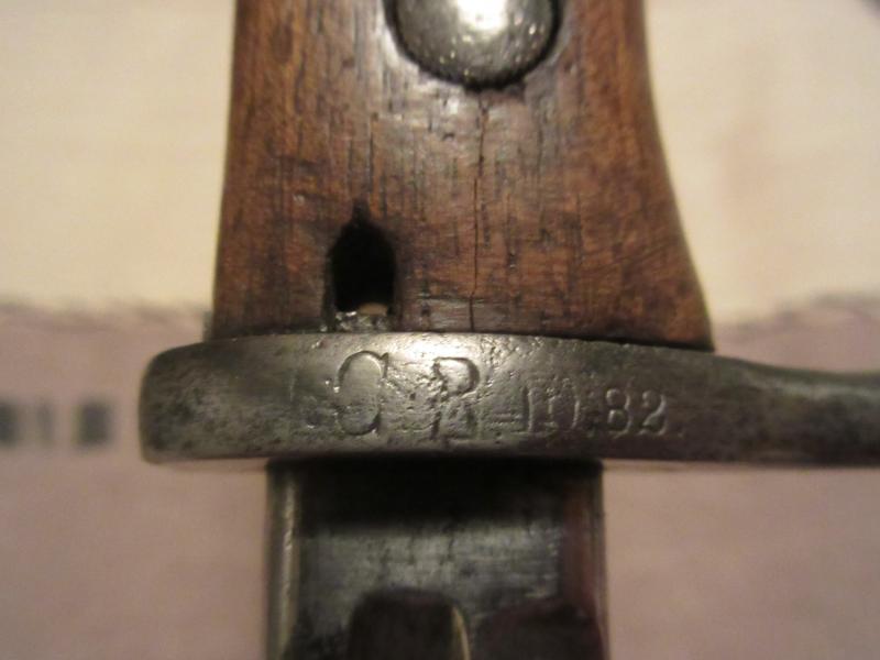

Numéro régiment : C R 10 82
D'après le site Ch signifie chevauleger regiment mais je ne vois pas de h a côté du C
Sauriez vous identifier ce marquage régimentaire ?
Merci !

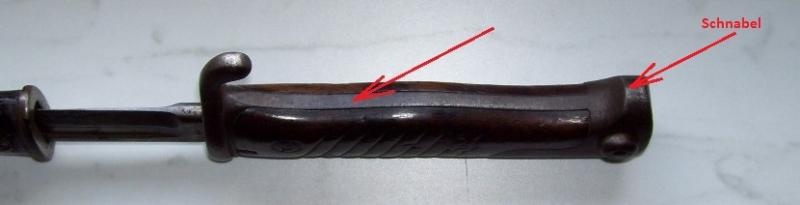

ceci est une SG1898aa (ancienne version). Relativement rare. Regardez la partie inférieure de la poignée en bois. Y at-il une fissure dans le bois? Sinon, très rare.

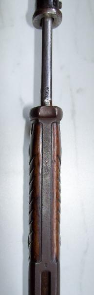

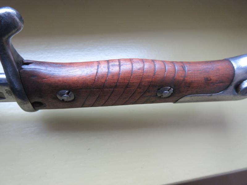

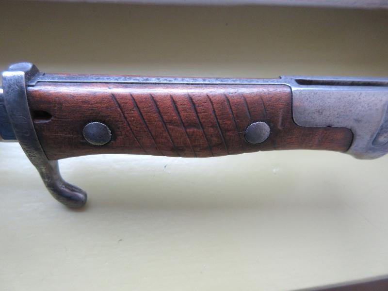

J'ai fais quelques photos de la poignée j'espère que cela vous aidera

Les différences portent sur la poignée. La conception originale était un seul morceau de bois. Cette construction a été très sujette à la fissuration (toujours sur le côté inférieur).
Partir de 1902 la construction de la poignée a été changé. Maintenant la poignée est composée de deux morceaux de bois.
L'état de la poignée à votre baïonnette est très bon.
Rare. Très belle pièce.

bonjour, j' ai recherché aussi et rien trouvé, certainement une affectation créée pendant le conflit
le C pour chevaux et le R pour régiment ou réserve

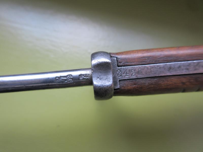

Pour le marquage, on peut aussi, compte tenu de l'usure de la croisière, y voir:
1 GR 10 82.......

Bonjour, il est vrai que cela aurait pu être possible, mais en y regardant bien l'usure est trop infime pour masquer un morceau de la lettre G
Je pense qu'il s'agit bien de la lettre C, on voit les deux 'traits" au bout de la lettre
Après si quelqu'un a une baionnette régimentée avec la lettre G nous pourrions toujours essayer de comparer pour voir

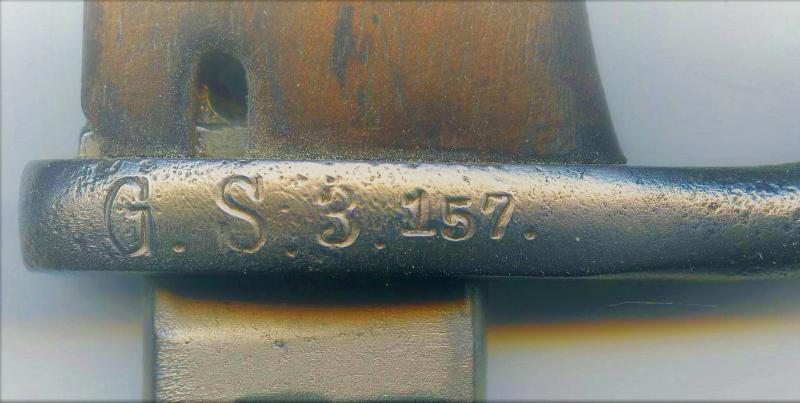

Messages : 7002
Re: Quelle régiment pour cette baionnette ?

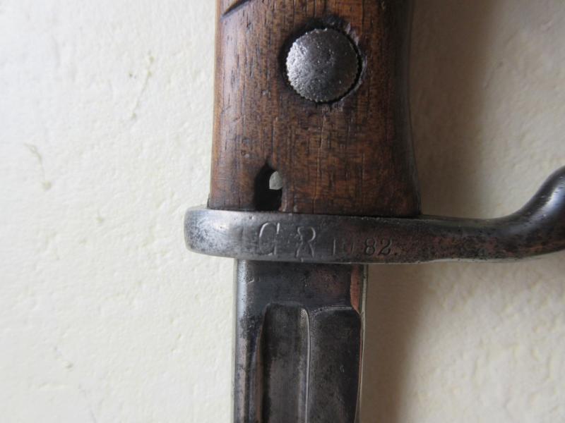

Voici un gros plan d'un marquage d'une baïonnette a/A de 1898 provenant du "Garde-Schützen-Bataillon", une des deux unités dotées de ce matériel l'année même de l'adoption du modèle:

Merci ALVF pour la photo
Voici un zoom sur le marquage, je pense que c'est bien la lettre C, il y a des différences avec la lettre G mêmes si elle aurait pu être partiellement effacée
