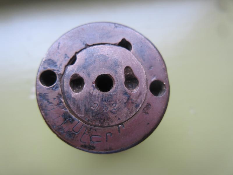

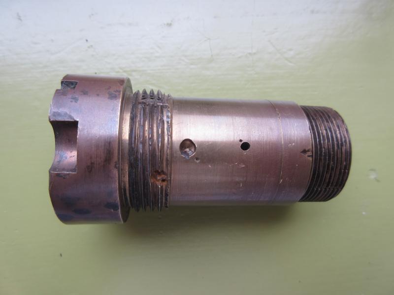

J'ai cette fusée allemande de culot Kgl Z.14 datée de 1915
Je ne vois apparaître cette fusée dans aucune documentation, aucune info ou photo..
J'ai vu qu'il existe 2 types de fusée de culot Bd z 06 et Bd z 10 mais celle ci ne figure nul part
Auriez vous des informations sur celle ci ? Sur quelle obus se monte t elle ?
Voici les dimensions :
Longueur : 77mm
Diamètre au plus gros : 43mm
Diamètre gros pas de vis : 35mm environ
Diamètre petit pas de vis : 30mm
Guillaume

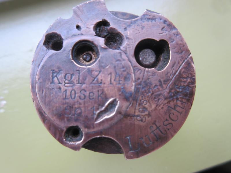

Bonjour Guillaume,
Il existe d'autres fusées de culot, comme les Bd Z f Sprg ou Bd Z C/96.
Je ne trouve pas l'exemplaire que vous présentez, mais les marquages donnent :
Kgl Z 14 : Kugel Zunder 14, fusée de boulet modèle 1914
10 Sek : 10 Sekunden, retard de 10 secondes
Luftschiss : dirigeable
Sp 15 : Spandau 1915, usine de Spandau fabrication de 1915
ceci oriente vers une fusée retardée à 10 s pour les bombes sphériques larguées par les dirigeables.

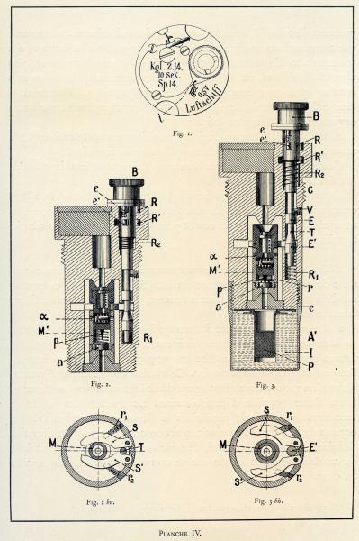

Cette fusée est décrite dans une étude d'André Kling, directeur du laboratoire municipal (ancêtre du laboratoire central de la Préfecture de Police).
Le professeur Kling la décrit comme comportant "un mécanisme de précision extrêmement compliqué". C'est une fusée percutante possédant deux systèmes de sécurité associée:
Fusée percutante Fgl.Z.14.
Cette fusée est vissée au-dessus du plateau des grosses bombes sphériques utilisées par les Zeppelins:
-bombe de 100 kg (diamètre 38 cm) chargée de 30 kg d'explosif.
-bombe de 60 kg (diamètre 32 cm) chargée de 20 kg d'explosif.
Ces bombes au souffle puissant ont causé de gros dégâts lors du bombardement par Zeppelin du 29 janvier 1916, notamment aux immeubles situés au 34 rue de Borrégo et au 86 rue de Ménilmontant, très endommagés par ces bombes de Zeppelin.

Alors il s'agit bien de cette fusée avec sa sécurité externe encore en place :
http://gallica.bnf.fr/ark:/12148/btv1b9 ... em.r=.zoom
Régis
