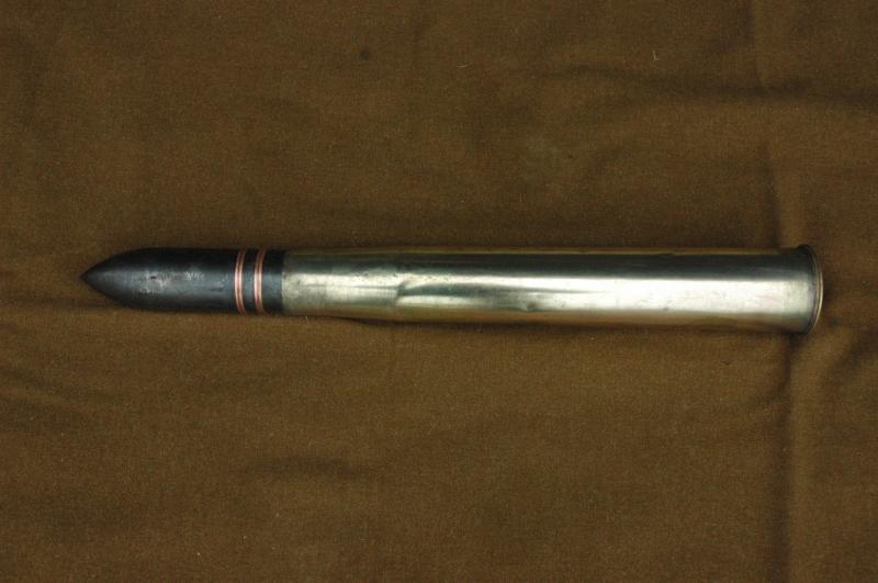

Est ce que quelqu'un pourrait me donner des infos sur ces 2 obus de 65 mm?
Modèle, couleur, marquages éventuels, est ce que les douilles sont compatibles?
Par avance, merci.

Ce sont deux obus de 65 mm pour canon de Marine de 65 mm TR (modèle 1891), je pense qu'il n'y a pas de couleur puisqu'ils doivent etre perforants pas contre je pense que les douilles ne sont pas destiné a ces obus ;) se sont des douilles pour le canon 65 mm de montagne

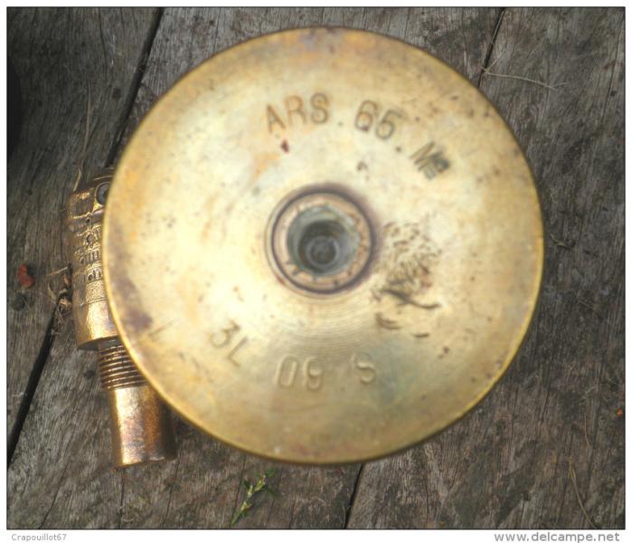

La même surement mais il ne doit pas y avoir le marquage DE.M (DE.Montagne)
Pour différencier le M de Marine ou le M de Montage
Voir la Photo
pour Montagne le M avec g souligné
http://www.delcampe.net/page/item/id,23 ... age,F.html

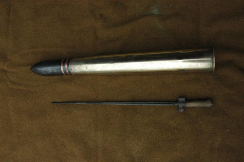

voici un 65mm de marine avec sa douille , rien n'a voir avec une douille de montagne , celui de Marine étant un perforant donc très grande vitesse initiale
l'ensemble douille,obus.

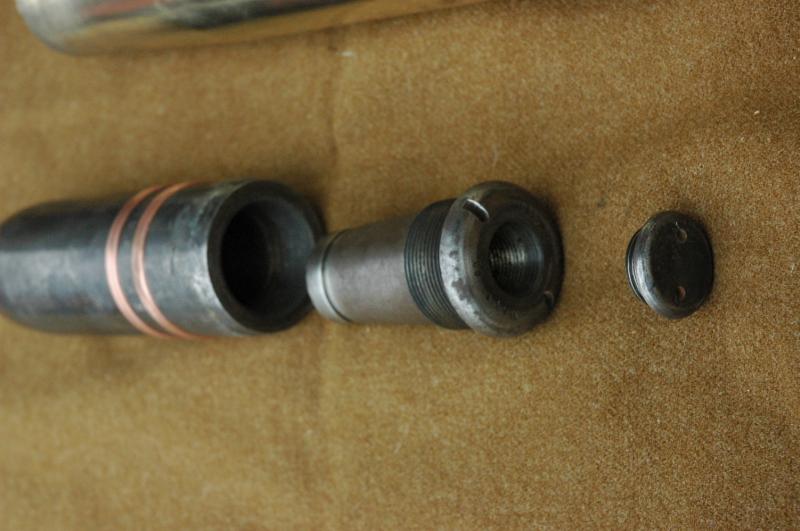

l'obus est sa fusée de culot,

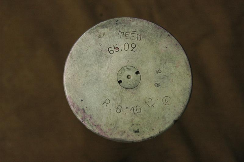

marquage de la douille,
pour avoir une idée de la longueur de la douille,
douille qui n'est pas facile à trouver aujourd'hui, il faut bien le dire ,
amicalement à tous
noel
