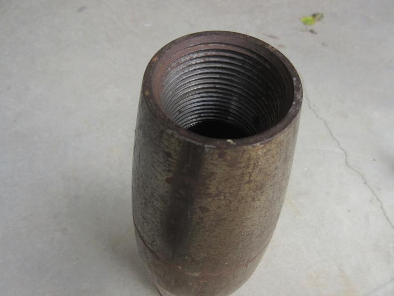

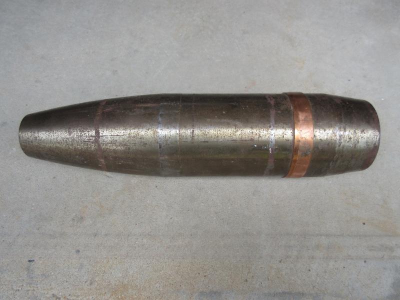

J'ai trouvé cet obus vide que je pense français de 105mm
Longueur : 41.5cm
Diamètre du filetage 45mm

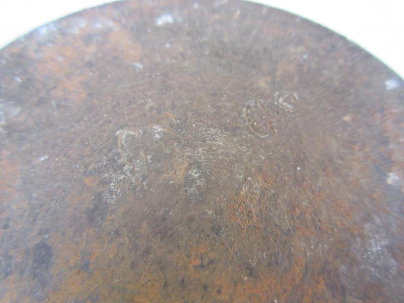

Marquages : CS

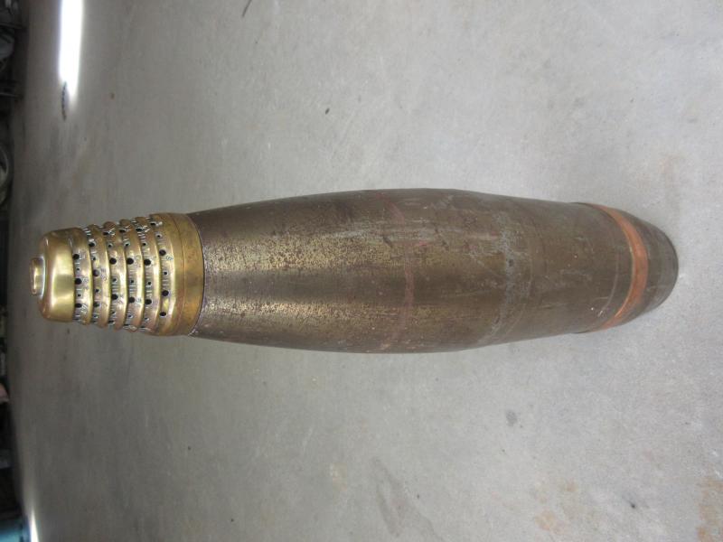

J'avais cette fusée 30/65 qui je trouve se monte très bien dessus
Elle est juste posée sur l'obus pas visée, le pas de vis est bien trop petit
Est ce qu'avec une gaine relais cette fusée correspondrait à cet obus ou alors est ce une autre fusée qui se monte dessus ?
Il y a un reste de bande rouge sur la partie haute, à quoi cela correspondrait ?
Merci pour votre aide !

Nous sommes soit en présence d'un obus de 105 mm Mle 1914 ou d'un de 105 mm Schneider.
Pour l'oeil : Vérifiez son diamètrre au plus précis :
47 mm : MLe 1914
47,5 mm : Schneider.
Ensuite, hauteur de la base :
54 + 22 mm : MLe 1914
51 + 27 mm : Schneider.
Si c'est un obus Mle 1914, il est amorcé avec une gaine relais de 47/55 MLe 1915 type B
La fusée est une I.A.L. Mle 1916 sans couleur de tête.
Il a été également muni d'une fusée de 24/31 Mle 1917 pour l'utilisation en DCA.
Si c'est un Schneider, il faudra retrouver la gaine spéciale Schneider de 47,5/55 Mle 1915 et la fusée du même nom, également 1915.
Le marquage à froid "CS" correspond à deux constructeurs :
Soit c'est :
CS Atelier de construction de Castres
ou
CS société des forges et ateliers du Creusot, à le Creusot (Saône-et-Loire).
Pour la bande rouge, il s'agit des restes de la coloration de l'obus, d'ailleurs sur la photo on devine une bande également à quelques centimètres de la ceinture de forcement.

Bonjour TURPINITE
Merci beaucoup pour ces détails
Cet obus serait donc un Schneider
En effet les mesures correspondent
47.5cm de diamètre pour l'oeuillet
51 + 27mm pour la base et une ceinture de 20mm
Il ne me reste plus qu'a trouver la gaine relais et sa fusée !
Chose moins évidente je pense..
