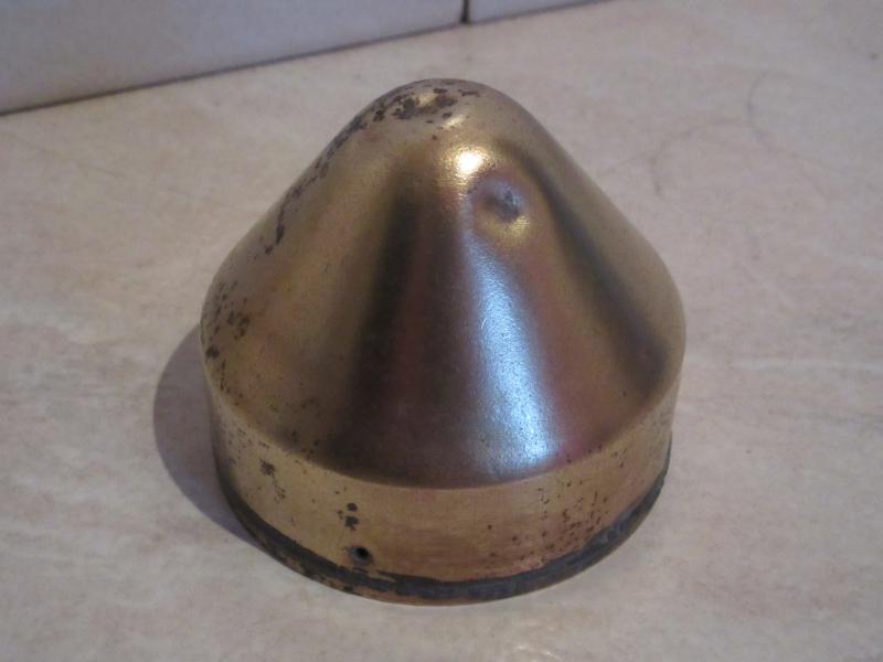

J'ai trouvé ce qui ressemble à un cache/protection de fusée qui semble être en laiton
Il a bien la forme d'une Dopp Z 92
A quoi servait il exactement ?
Il y a 4 trous tout autour, cela servait à le fixer autour de la fusée ?
Je ne trouve pas d'info sur cet objet..
Merci !

Je vois comme vous un rapport avec la DoppZ 92. Mais cette coiffe de laiton est incompatible avec sa goupille de sécurité qui dépasse largement.
Les 4 trous sont pour la fixer, mais sur quoi ???
Et quelle est cette bande grise en bas ? un ruban d'étain ?
Je connais la DoppZ 92 de manipulation pour l'entrainement des artilleurs, en laiton massif. Mais là, mystère.
A suivre...

Le cache servait peut-être à ne plus les toucher une fois la goupille enlevée je ne sais pas..
Je vais essayer de me renseigner d'avantage !

Celle que je connais n'a pas les 4 trous, qui pourraient être la trace de 4 clous la fixant sur ... un piquet. Effectivement ces caches se défaisaient en enlevant une bande soudée. Je croyais qu'ils n'y avait que les anglais pour avoir cette protection ?

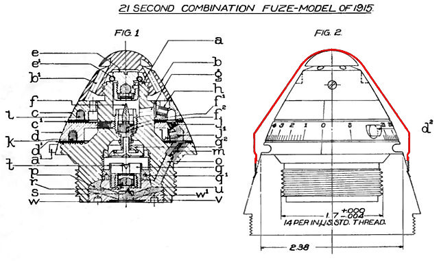

PS : Image ?? sur https://en.wikipedia.org/wiki/Artillery_fuze
on devrait le retrouver dans "British Treatise on Ammunition".

Alain, je viens de consulter le "Treatise on Ammunition" de 1915, celui en ligne (Bloody hell ! ça fait 10 fois que je le consulte, je n'en ai toujours pas compris la logique). Il s'arrête à la fusée n°84, et si quelques modèles ont bien ce "fuze cap" soudé à l'étain, avec le système d'arrachage comme une boite de corned beef, aucun n'a la forme de la DoppZ 92.
A tout hasard j'ai relevé deux dimensions de la DoppZ 92 :
diamètre : 65 mm (approximatif)
hauteur de la partie verticale : 23 mm
Guiguius, cela correspond à ce que vous relevez ?

Je ne vois qu'une seule façon de consulter le ToA : pouvoir feuilleter très vite dans tous les sens ! Je n'ai pas cherché cette fois pour la "21 sec", mais ça faisait juste pour l'édition 1915 ( la "15 sec" y est ?)
J'ai retrouvé le schéma à d'autres endroits, avec ce cap/cover qui effectivement n'a pas la forme de la fusée, mais pourtant la recouvre bien, peut-être pour éviter le bossage des modèles habituels, qui nécessite un usinage supplémentaire et protège d² ...
Avez-vous déjà vu ce genre de protection sur les fusées allemandes ?

C'est vrai que je n'ai pas de fusée Dopp Z 92 sous la main pour comparer..
Mais mes côtes se rapproche beaucoup de celle de cette fusée
Diametre : 7cm
Hauteur de la partie verticale : 23mm
Hauteur totale : 6cm environ
On aurait peut-être alors affaire à un cache pour ce modèle de fusée
Quelle est la hauteur de la fusée Dopp Z 92 ? Sans le pas de vis évidement
Bonne journée

Mêmes dimensions ( sans les trous :) ). Ce qui correspond au plan de la 21sec...
