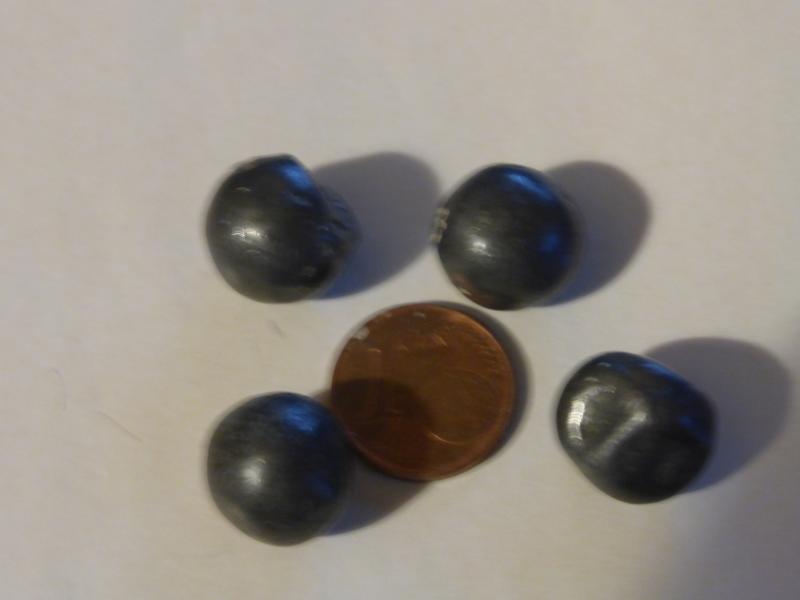

j'ai trouvé dans un bois au sud ouest de Paris plusieurs balles de plomb poids 20 , 21 gr diamètre 16 mm il y en a beaucoup sur un périmètre restreint
s'agit-il de balles de mousquet ou fusil ancien ou schrapnel ou autre obusier crapouillot; en 14 18 les allemands ne sont pas venus ici , peut-être pendant la guerre de 1870 ? ou 39 / 45 ?
y-a-t-il une manière de différencier une balle de scrapnel d'une autre balle de fusil ?

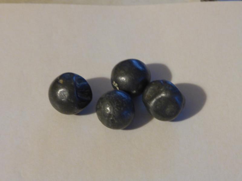

Il serait intéressant d'avoir une localisation, en effet bien avant "l'invention du Shrapnel" du nom du britannique qui l'a inventé il y avait les boites à mitrailles utilisées notamment lors des guerres de l'empire, l'invention de Shrapnel consistait à ajouter de la poudre noire et un fusant afin de déclencher une explosion sur la trajectoire du projectile qui a l'origine était un boulet d'ou le nom: "boite à mitraille sphérique" ou "spherical case shot" puis il y a eu les obus à balles (en français) donc selon la zone cela pourrait être un des lieux de combat de l'empire ou de 1870.
Les canons à balle du second empire sont au calibre de 13mm raye avec de sprojectiles en plomb oblong.
fusil an IX calibre 16,5mm poids 27g idem pour le pistolet an XII, mousqueton de cavalerie mod 1816 ... 1822 munition poids 29g fusil d'infanterie mod 1822T calibre 18mm poids de la balle 32 g puis 36g; fusil de rempart mod 1831 calibre 21,8mm; fusil d'infanterie mod 1842 T calibre 18mm balle 16,7mm 27g; fusil des cents gardes 9mm balle cylindro ogivale de 11g; fusil d'infanterie mod 1857 17mm balle de 32 puis 36g,

Bonjour je renvoie des photos des balles de 20g et diamètre de 16 mm

bonjour
voici les balles de 16 mm poids 21 g
si vous avez une idée merci
