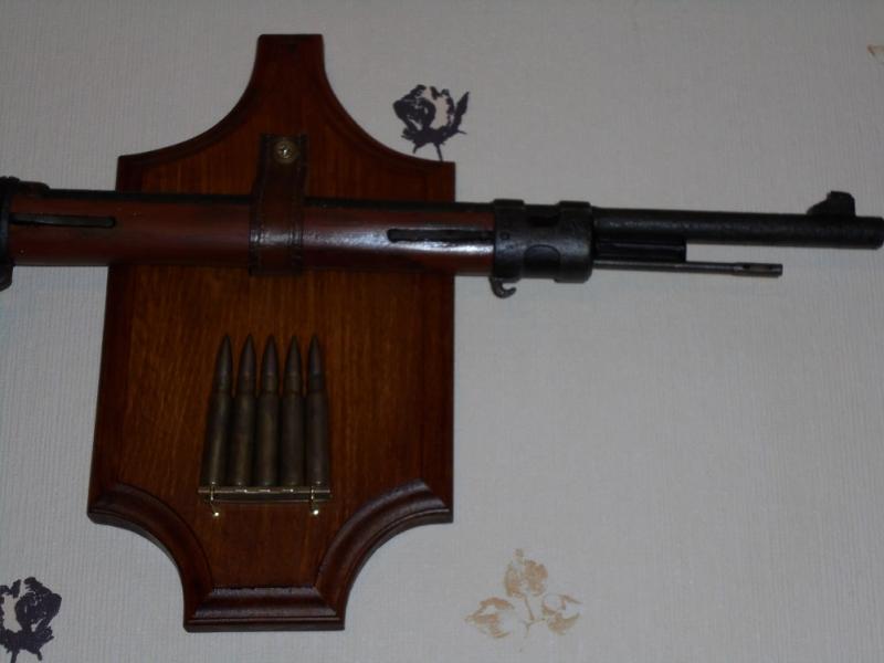

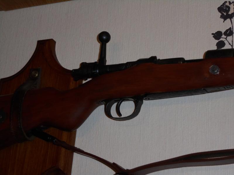

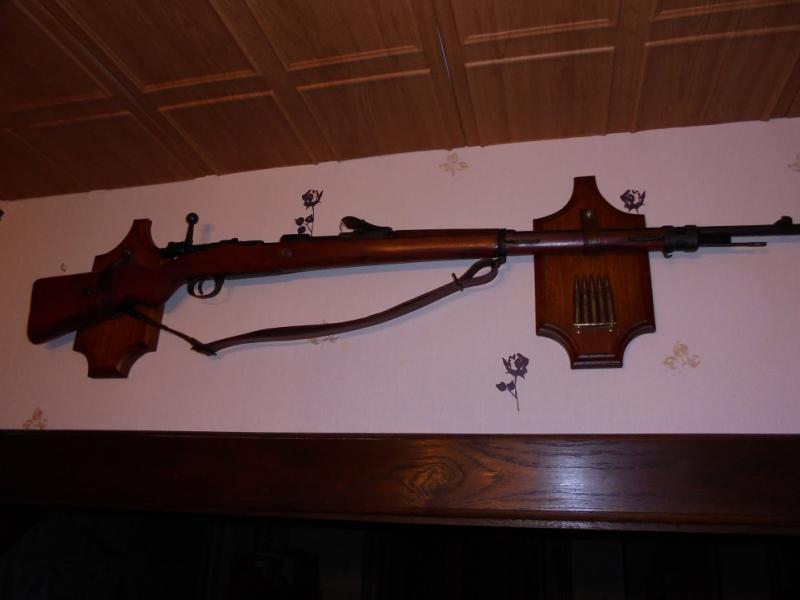

Il y a quelques temps de cela j'avais demandé conseils pour restaurer un g98 et un lance fusée Hebel (quelques pages plus loin en historique sur le forum). J'ai mis en pratique plusieurs réponses que j'ai reçu.
Certaines ont fonctionnées, d'autres non. J'ai donc décidé avec grand risque de tout mettre en pièces ; désacouplé la crosse que j'ai reformé à la résine puis recomposé avec de la fibre de bois, teintée et cirée. Le canon, le magasin et la culasse entièrement démontée, microbillée à la bille de verre, traité à l'acide bleu, poli et patiné au lubrifiant neutre.
Voilà le résultat :

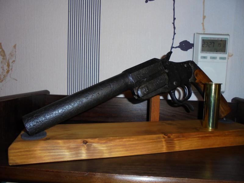

Même traitement pour le Hebel :

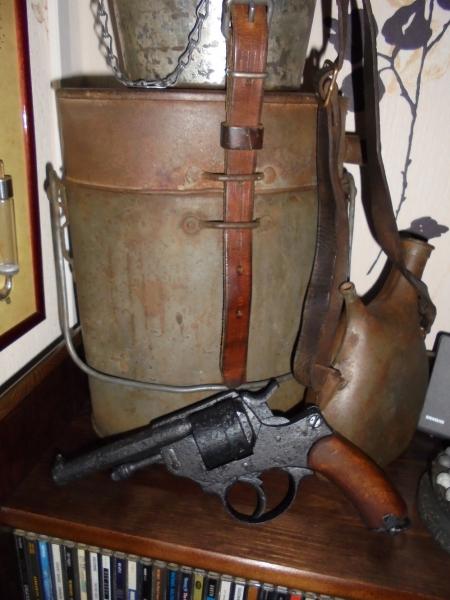

Et tout récemment pour un Revolver d'officier 1873 :

Le Révolver Mle 1873 est resté blanc, c'est le Mle 74 qui était bronzé noir. Il aurait donc pu rester sans bronzage.

Pour le 73 il doit être poli blanc: donc il va falloir le décaper et le polir au touret (avec l'abrasif adéquat). Quant aux plaquettes !! il ne faut pas garder ça. Vous en trouverez sur le site naturabuy pour environ 30euros.

Merci pour ce commentaire Yves. je suis assez content du résultat. En ce qui concerne le 73 j'ai peur qu'une fois poli l'oxydation ne refasse son apparition...Quant aux plaquettes merci pour l'infos, je vais creuser de ce côté.
