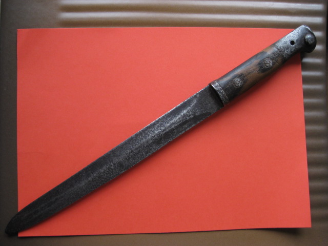

Quelques baïonnettes me sont inconnues. Si vous permettez, je vous envoie les photos d'une baïonnette ayant vraisemblablement fait partie de l'empire britannique, car elle possède le poinçon de la couronne, E. R. elle est datée 1903. La longueur de la lame est de 37 cm, mais sa forme en "langue de chat" m'intrigue ?
Est-ce une arme ayant appartenu à une unité coloniale anglaise ? Puis-je SVP vous demander votre avis afin de mieux l'identifier ?

ta baionnette semble avoir été transformée en poignard,peut etre sur le front.Peut on avoir des dimensions de longueur, largeur et caractéristiques
de la lame?

Bonsoir Passant,
Il y a effectivement peut-être eu une transformation en "poignard" ? Mais l'extrémité de la lame n'est guère pointue, légèrement arrondie.
Ce qui est certain c'est que l'arme est d'origine britannique, les marquages ressemblent très fort au modèle daté 1907.
En dessous de la couronne et du "E.R." 1903, le chiffre 2 à gauche et à droite C4.
De l'autre côté de la lame, au même niveau, les marquages un peu effacé sont identiques à la baïonnette anglaise ordinaire.
J'ai relevé les dimensions exactes :
Longueur totale : 368 mm
Longueur de la lame : 250 mm (rectification de mon message initial)
Longueur de la poignée :118 mm
Largeur de lame au niveau de la poignée : 27 mm
Largeur de la lame au milieu de sa longueur : 25 mm
Largueur de la lame à 2 cm de son extrémité : 18 mm
Epaisseur maximale de la lame près de la poignée : 6 mm
Epaisseur de la lame à 2 cm de son extrémité : 3 mm
La lame présente une configuration identique si on retourne la baïonnette et elle a un aspect "langue de chat et parfaitement symétrique.
En vue de dessous, à l'endroit le plus large, près de la poignée, il y a un "E".
En vue de profil latéral, en retournant l'arme, près du trou, c'est indiqué : 3. C.A.(suivi d'un M en caractère plus petit) et en dessous de ce marquage le chiffre :499.
Largeur de la poignée à son milieu : 26,5 mm (pratiquement identique sur toute la longueur.
Epaisseur de la poignée à son milieu : 27,5 mm
Qu'en pensez-vous ?
Bern

Je vais peut-être dire une bêtise mais ?.
Ne s'agirait il pas d'une lame baïonnette Mdl 1889/16 raccourcie sur un manche (poignée) baïonnette anglaise, il y à de quoi s'attendre a tout avec les fabrications dans les tranchées pour avoir un poignard.

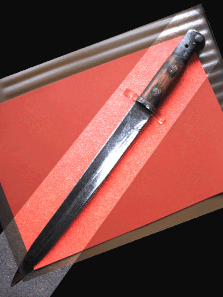

Qu'est-ce qui ne cadre pas avec une anglaise 1903, croisière rasée, et lame retouchée ( l'extrémité n'a pas l'air symétrique). Peut-être un peu légère pour les betteraves, mais bonne pour les chicorées .....

Je pense maintenant qu'il s'agit bien d'une baïonnette anglaise modèle 1903, ayant subi des modifications pour des raisons indéterminées ?

Cher Opérateur,d'abord merci pour tous les details,je crois que tu as ta réponse avec la 1903 (ma doc confirme également),un grand merci à Choulik pour son montage qui vaut toutes les explications (chapeau)
