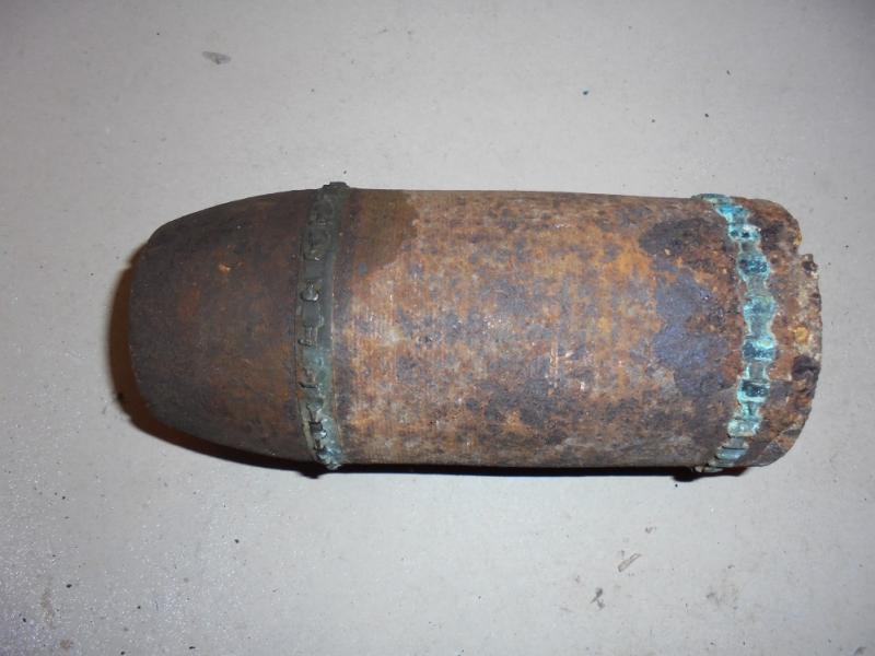

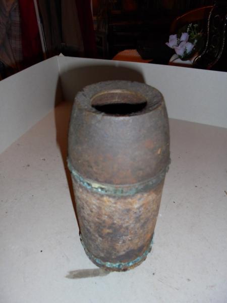

j'ai récupéré dans un vide grenier un corps d'obus mesurant 20 cm de haut avec un diamètre approximatif de 88 mm. Celui-ci possède 2 ceinture en cuivre.
J'aurais aimé en savoir plus sur sa provenance (pays d'origine et armement utilisé), ainsi que le type de fusée qui pouvait être installé afin que je puisse
essayer de le recomposer.
Merci d'avance pour vos éclaircissements

Il s'agit d'un 9cm Granat 88, dont le calibre est effectivement de 88mm. Vous devriez relever une hauteur totale de 194mm, et 22mm entre la base et la ceinture basse.
La fusée est une Dopp Z 91.
Un nettoyage à l'acide oxalique devrait faire ressortir la peinture jaune du corps du projectile, et le bleu de l'ogive.

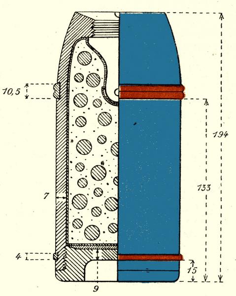

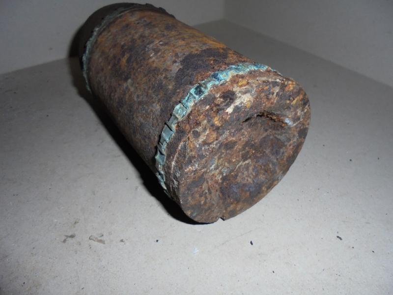

votre projectile est un 9 cm Schr. 91. (9cm Schrapnel Mle 1891)
Il est reconnaissable à son culot dévissable comportant un évidement profond d'environ 15mm et présentant deux encoches destinées à la clef de serrage.
Il contenait 285 balles de 11,1g en plomb durci.
La fusée utilisée était la Dopp. Z. 91
Il était tiré par le 9cm K. 73/88 (canon de 9cm Mle 1873/88)

Je rejoins Pascal pour le profil concave du culot vissé, mais la bague supérieure a le tracé de la Granat 88, d'où ma question sur la hauteur entre la base et la ceinture basse :
22mm = Granat 88
15mm = Schr 91
La réponse est entre vos mains...

Merci à tous, ça c'est de l'information ! En ce qui concerne la hauteur entre la base et la ceinture : 15 mm
22mm = Granat 88
15mm = Schr 91
Régis
Pas de culot dévissable sur le granate 88, il ne peut donc s'agir de ce projectile.
