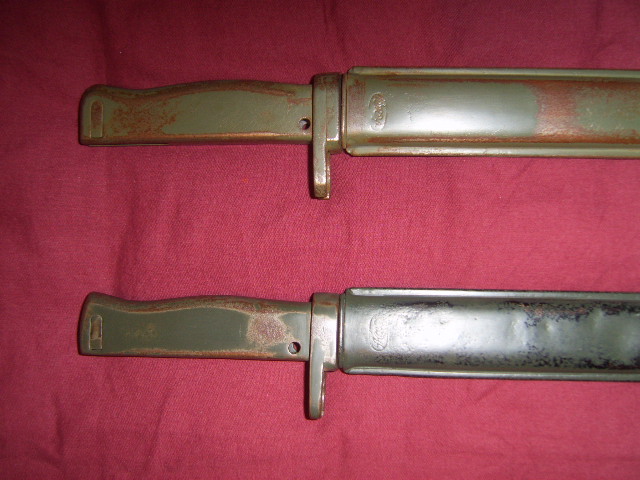

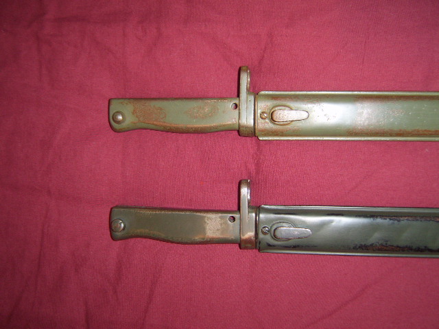

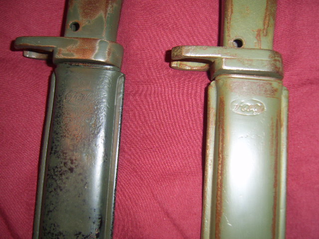

Ferraille
Messages : 373
Inscription : ven. nov. 20, 2009 1:00 am
Re: Identification 4 armes
Message par Ferraille »
Bonjour ab48,
Je pense que le fourreau est bien le bon c'est le seul avec le marquage du fabricant,mais il ya d'autres aussi,et ils sont tous en acier.
Amicalement, FrançoisImageImageImage
